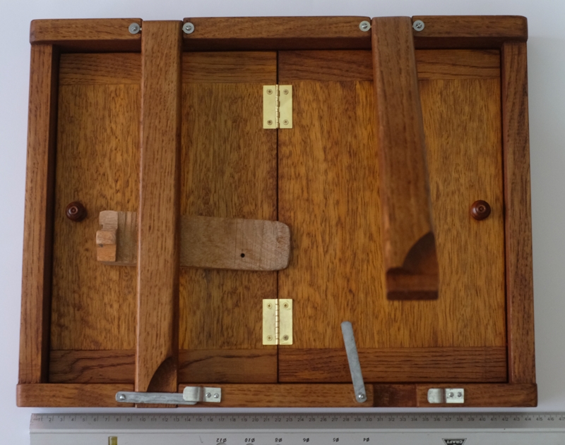

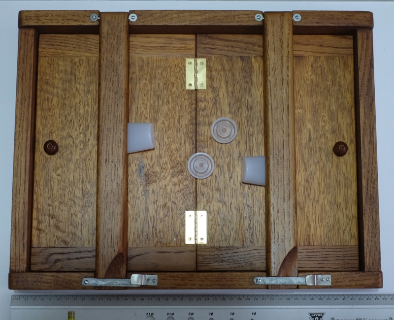

Pour mes tirages contact j'utilise un chassis-presse comme celui-ci.
Comme le suggère la page, pour en construire un qui permette d'imprimer du 50x60 il faut prévoir non pas trois, mais six voire davantage barres de pression.

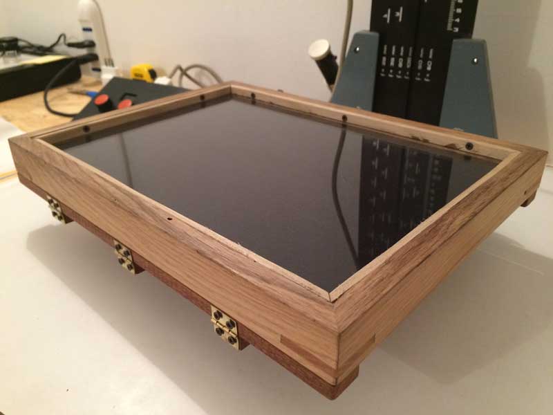

Mon cadre fait en noyer pèse 3k450 et ne bouge pas .

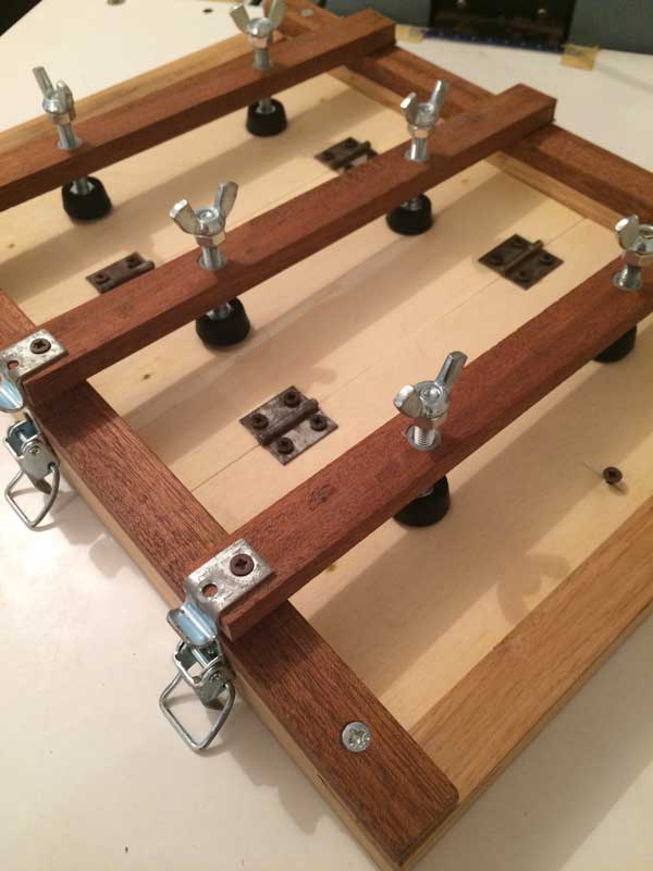

Cgeorges, très beau votre chassis.
Voici le mien qui mesure 34x25 cm :
