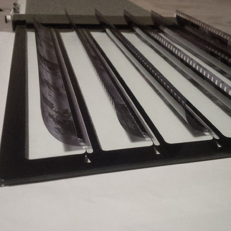

pour vous donner à voir ce que ça donne dans la contacteuse voici :
Donc comme le conseille Jean-Philippe j'ai essayé en sortant la plaque de verre de la contacteuse de sa charnière, mais pour l'y remettre avec les films, c'est une galère...
quand à l'utiliser seule, une plaque de verre sans guides est tout aussi pratique/facile et
je n'ai pas eu de soucis pour garder les bandes de négatifs bien jointives sur le papier jusque là lors des quelques essais que j'ai fait hier et aujourd'hui
Sinon, la "grosse" vitre de 10mm d'epaisseur que j'ai commandé en 21x26cm fait 1,3 kg selon les calculs/estimations, ça devrait effectivement aplatir comme il faut les négatifs
En revanche je n'avais pas pensé à l'effet "Loupe", qu'est ce que ça peut occasionner?
est ce vraiment gênant?
Pour l'absorption de la lumière, je poserai plus longtemps c'est tout non?
Je n'avais pas pensé à la filtration "verte" non plus... le papier sera moins contrasté donc il faudra surement que je filtre plus c'est ça?
