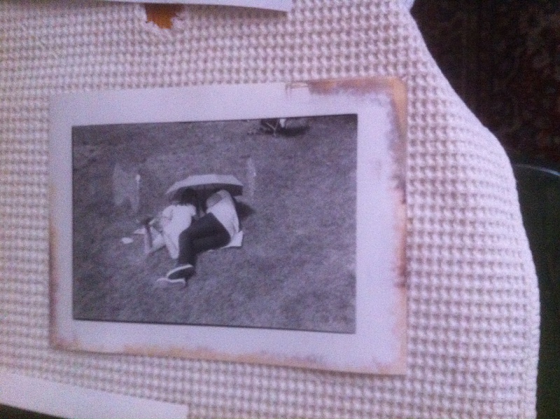

Avec ma Durst RCP 20 j'ai taches brunes sur les photos, un peu de façon aléatoire ?
J'ai tout bien nettoyé, lavé, frotté, les rouleaux me semblent propres ?
Une idée ?

Une photo peut être pour voir exactement à quoi ressemblent ces tâches brunes ?

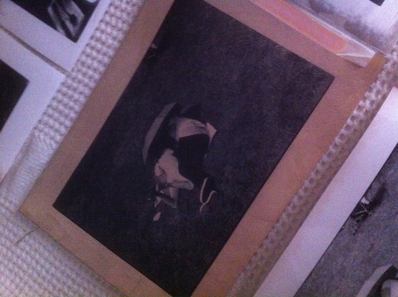

Je crois que j'ai trouvé ...
1) la concentration de révélateur était erronée ... 1+4 alors que 1+9 était suffisant ... ( j'ai tenté avec un baryté scotché derrière un papier RC témoin, et le baryté était intégralement voilé marron ... )
2) certains rouleaux étaient trop serrés, le réglage a nettement amélioré la chose
3) le bain d'arret au vinaigre d'alcool a supprimé les dernières traces ...
Par contre , il me manque une barette grise, je devrais pouvoir en confectionner une , mais surtout il me manque le rouleau de mousse du bain d'arrêt !
Si quelqu'un a un Durst rcp20, peut il m'en donner les dimension et me dire où on le met exactement ? je tenterai d'en trouver un au BHV ou de le confectionner dans une grosse éponge ....
Merci :)

J'ai voulu faire un test avec du papier baryté = cela fonctionne bien à condition d'entrainer l'épreuve avec une feuille RC de rebut, je la colle avec un peu de scotch.
