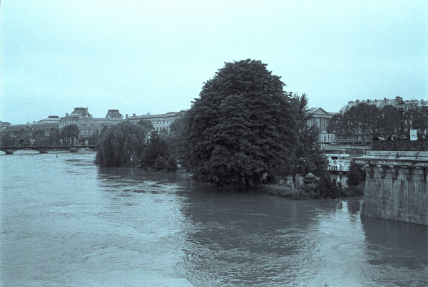

Pendant que je vous tiens :ravi: ... autre point que je ne comprends pas, c'est la couleur bleutée de certains scans. La visualisation à l'écran avec Silverfast est correcte, mais le résultat scanné ressemble à l'exemple ci-dessous (j'ai essayé avec/sans reduction dominante couleur, masque orange avec/sans ... sans succès). C'est pas la fin du monde, je corrige ensuite avec Gimp.
Donc si l'un d'entre vous a une idée sur les caprices de mon scanneur ou sur mon incompétence ...

À propos des dominantes de couleur d'une numérisation NB :
les réglages automatiques des scanneurs produisent souvent ce type de décalage lors de la création d'un fichier RBV depuis un film NB.
On peut tout bêtement dé-saturer. Ou recaler individuellement les couches (point blanc - point noir).

j'ai reçu ce message d'un sympathique summilien:
pour silverfast, il suffit de selectionner "negatif n&b" lors du scan en haut dans la barre d'option et ce sera un vrai n&b, pas besoin de desaturer ou autre
Sa boite aux lettres étant désactivée, je le remercie ici chaleureusement.
