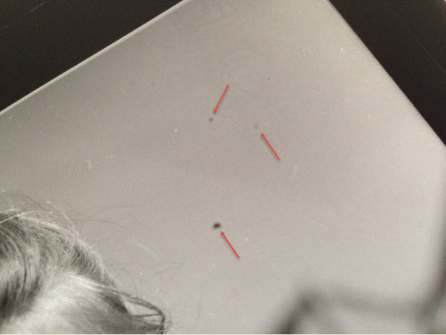

J’ai un petit soucis que j’aimerai partager avec vous….
Je viens de récupérer ce weekend un « Rolleiflex T » et je viens de développer 2 pellicules (1 TRI-X et 1 Neopan Acros 100)
Sur la planche contact et sur 3 tirages 24X30 fait de la Neopan, je constate sur les tirages 3 points noir (voir ci-dessous) :
Je précise que lors des prises de vue, j’avais mis un filtre jaune.
Je constate les mêmes points sur le planche-contact de la Tri-X (parfois en moins prononcés mais il me semble au même endroit) un autre point de précision est que les 2 planches-contact ont été tirées sur 2 agrandisseurs différents (donc le soucis n’est pas l’agrandisseur) !
Ces points n’apparaissent pas sur tous les négatifs de la planche contact (ou certains en beaucoup moins prononcer)….et j’ai bien entendu vérifié l’objectif du Rollei (sans le filtre :-) ) et les 2 (visée et prise de vue) sont nickel (cristalline sans trace, griffes ou autre monstruosités)…
Donc le d’où provient le soucis… ?
Le « Filtre » ? Ou bien un soucis avec le « Développement » mais le même soucis sur 2 pellicules différentes cela me semble peu probable non ?
D’autres idées ?
Ps : Je viens de faire une vue sans filtre pour faire la vérification lors de mon prochain développement si cela provient du filtre....maintenant si j’ai toujours les mêmes taches sans le filtre d’où cela pourrait t'il provenir vu que les lentilles sont vraiment nickel ?
Merci de vos retour 

Cela pourrait ressembler à des bulles d'air sur le néga . cela arrive quand on ne tapote pas la cuve sur le plan de travail au départ du développement ou quand on ne fait pas de prémouillage

Mais ici j'avais pré-mouillé et tapoter entre chaque retournement..

Je ne pense pas que ce soit un problème de développement. C'est vraiment improbable que des bulles soient au nombre de 3, au même endroit.
Je crois pas au filtre non plus. Ça donnerai un problème global mais pas si localisé.
Si ça se vérifie, que les tâches sont au même endroit, c'est mauvais signe. Le boîtier est peut-être pas étanche...

Ce serait quand même étonnant que ce soit des fuites de lumières car dans ce cas je devrai avoir des halos de lumière soit à gauche/droite au en haut/bas mais ce genre de points j'ai quand même un doute ou alors il y à 3 minuscules trou sur le dos du Rollei ? Et comme je l'ai preciser ce n'est pas sur toutes les vues et c'est plus au moins prononcer sur certaine vue.....
En plus j'ai examiner les négatifs à la loupe et ces points ne sont vraiment visible (ok ils sont agrandis X fois sous l'agrandisseur mais je devrais quand même les remarquer sur le négatif non ?)
Autre question comment vérifier si le boitier est bien étanche ?
Merci de vos retour !

Des fuites de lumière cela serait bien blanc sur le tirage

Or dans mon cas ce n'est pas vraiment le cas....
Le mystère reste entier :-)

Oui effectivement. Je reconnais ma bêtise....
Absence de lumière et/ou de développement... Pourquoi toujours au même endroit?

poussières ou autres dans le bloc arrière de l'optique..?

De l'extérieur les optiques sont vraiment nickel mais quand ma pellicule sera finie je vais effectivement jeter un œil au bloc optique arrière et souffler avec un poire dans le bloc optique pour chasser d’éventuelle poussières...

Moi je pencherais du côté de Didier : bulles sur le néga empêchant un développement uniforme. Je dois ajouter que j'ai eu à mes débuts ce genre de bulles parce que je ne tapais ma cuve assez fort entre deux agitations.
J'ai eu aussi des bulles des années plus tard... à cause de la mauvaise qualité de mon eau du robinet. Elle était devenue si calcaire qu'elle faisait "mousser" mon D-76 dans la cuve à chaque agitation : toutes les minutes se produisait une éruption de bulles dans la Paterson qu'aucun tapotement ne pouvait maîtriser (la solution : eau distillée pour diluer mon révélo...).
Donc nathd il est possible d'avoir des bulles d'air/de gaz même en tapant la cuve après chaque séquence d'agitation.

Aussi possible si le révélateur papier en poudre est mal dilué : sur-développement par contact.

Non puisque les points sont aussi sur le négatif...

Alors, c'est le révélateur négatif en poudre (genre Ilford ID11 ?) pas assez dilué.
Mais ces points noirs seraient blancs sur le tirage...
Peut-être un résidu d'eau de lavage...
Ou tout simplement des poussières dans le passe-vues, sur les verres anti-newton, dans la boîte de diffusion de l'agrand. ?
Peut-être aussi un problème de papier photo (papier usé) ?
Mais cela n'explique pas les points sur les nég.
Je me suis laissé dire que par moment Kodak ratait leurs productions de films.
Il y a bien longtemps j'ai eu des problèmes de points noirs sur des Kodachrome, après consultation auprès d'un techniciens de Kodak, nous avions conclus que je conservais ces Kodachrome dans un frigo avec des produits alimentaires (frigo familial). Par exemple les produits laitiers sont très corrosifs.
