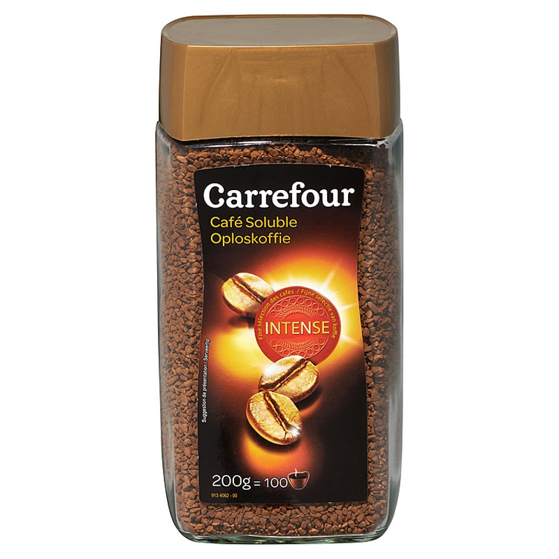

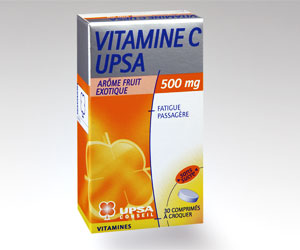

Bonjour Laurent.
Pourquoi ne pas essayer le cafénol?
Pour un premier essai sur des ^pellicules sans trop de valeur et ^pour commencer le noir&blanc.
Avantage certain: les ingrédients se trouvent en pharmacie ( pour la vitamine C" en en supérette pour le reste, donc le Dimanche compris!
Pour 1 litre de révélateur :
Ingrédients :
54 g de carbonate de sodium ( lessive cf photo)
14 g de vitamine C ( cf photo)
40 g de café soluble
Compléter d’eau jusqu’à 1 litre de volume au total. Et obtenir 20°C
12 mn pour une pellicule 400 ASA
8 mn pour une 125 asa.
Agitations : doucement 2 à 4 fois la première minute puis 1 fois toutes les minutes.
Bien rincer à l’eau
Puis, fixateur classique ( 2 à 3 minutes)
Puis bain d’arrêt : eau + quelques gouttes de liquide vaisselle.
Bons essais!

Franchement je trouve ça hallucinant de conseiller le cafenol à un débutant... Si son 1er film est foiré, en plus de se poser des questions sur l'exposition du film, la température, la dilution, l'agitation du bain... faudra se poser des questions sur la bonne préparation de la chimie, du bon dosage des ingrédients...
Le cafenol c'est de la branlette intellectuelle, le résultat sera pas garantie ni continu.
Une bouteille de rodinal c'est 5e, on developpe au moins 25 films avec. La seul contrainte c'est de rajouter de l'eau et mesurer la température. Pourquoi se compliquer la vie?
"Lorsqu'on apprend à conduire, on se fait la main sur une petite voiture facile à conduire"
