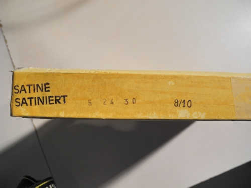

Je pense que l'épaisseur est de 8/10 , écrit sur la tranche de la boite .
Voici deux tof de la boite .
