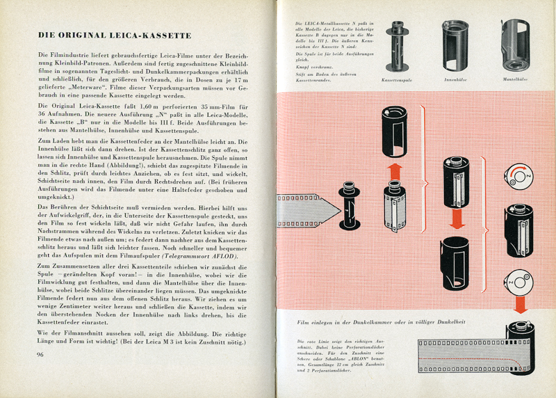

Assez curieusement Leitz Wetzlar n'avait rien prévu de pratique pour charger les cartouches FILCA ou IXMOO ; FOOVA était fabriqué par Ernst Leitz New-York et n'a eu qu'une existence éphémère. Avant avaient existé AGRIF - une simple tige pour tourner plus facilement l'axe de la bobine - ASPUL et AFLOO (ou AFLOD, selon les sources), qui ne chargeaient, dans le noir, que la bobine qu'il fallait ensuite insérer dans la cartouche.
Les Anciens faisaient cela à la main :
(Das Leica Buch, Theo Kisselbach, pp.96-97)
Bien que l'opération soit plus confortable dans une pièce éclairée, il est vivement conseillé de procéder dans l'obscurité complète.

Bonsoir !
Ici, Piga a recommandé :
(...) Bien que l'opération soit plus confortable dans une pièce éclairée, il est vivement conseillé de procéder dans l'obscurité complète.
:wink: C’est en effet préférable…
