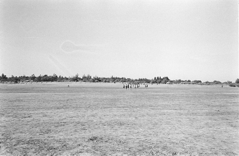

Depuis quelque temps j'ai des traces assez ennuyeuses sur certains négatifs, qui ressemblent à des "bavures" de développeur mais il pourrait s'agir d'autres choses. Ces traces ne partent pas, elles sont incrustées dans le négatif, ce n'est donc pas un problème de nettoyage. Environ 10% de mes négatifs sont affectés :-(
Je suis pourtant un protocole de développement qui fonctionnait bien par le passé: pré-mouillage - phase de développement (D76) : agitation constante pendant 30s puis 3 retournements de la cuve toutes les minutes - bain d'arrêt pendant 30s avec agitation constante - fixateur (Kodak) pendant 5-8 minutes avec agitation régulière toutes les minutes - rinçage - bain d'eau déminéralisée avec agent mouillant - séchage.
Est-ce que cela pourrait être dû au fait que j'utilise une eau assez (voire très) calcaire pour le développement ?
Voici un exemple de trace:
Tous vos conseils pour remédier à ce problème seront bienvenus !

Et si tu frottes un peu avec une chiffonnette douce pour lunettes, ou un gant de labo, ça part pas?

Non, même après plusieurs essais, j'ai pourtant un produit Tetenal conçu pour.
Les traces sont assez peu observables lorsqu'on regarde le négatif à l'oeil nu.

Merci pour le conseil, je vais essayer, mais il me semble que les traces de calcaire sont normalement plus blanches.

Combien de temps tu laisses tes négatifs dans le dernier bain d'eau déminéralisée ? Personnellement c'est au moins 10-15 minutes.

à vérifier si elles sont côté gélatine ou tri-acétate,

Les traces sont du côté gélatine.
Je ne laisse dans l'eau déminéralisée qu'une petite minute, peut-être est-ce insuffisant ?

Je prolongerais jusqu'à 10 minutes. Ça a fonctionné dans mon cas (traces de calcaire). Entre parenthèses tu peux recycler ce dernier bain plusieurs fois sans problème.

Quel agent mouillant? Photoflo?

L'agent mouillant est du Tetenal Mirasol. Je me rends compte qu'il est assez vieux, 5 ans environ. Le problème pourrait venir de là car j'ai ressorti ce produit récemment. Il me semblait pourtant assez "inoffensif"

Tu peux essayer de développer un film à la "Volvic" ou "Mont-Dore", "Grand Barbier" eaux très peu calcaires pour comparer.

Il est possible que l'agent soit "passé" car trop vieux.
Vu son âge il est aussi possible qu'il ait en quelque sorte "réduit" dans le bidon ce qui fait que lorsque tu l'emploies à la dilution recommandée tu aies une solution trop forte, qui laisse des traces sur le négatif.
J'ai eu des problèmes de développement dus à uen eau trop dure mais cela ne ressemblait à l'image que tu montres donc je parierais sur un problème d'agent mouillant.

Merci igemo, c'est aussi mon intuition car le calcaire laisse habituellement des traces blanches qui ne ressemblent pas à celles sur mes négatifs. Par ailleurs ces traces sont en général bien visibles à l'oeil nu, ce qui n'est pas le cas ici.
Je vais donc changer d'agent mouillant et essayer de rattraper les négatifs en leur faisant un long bain d'acide citrique puis d'eau déminéralisée. Je n'ai pas grand-chose à perdre !

Perso je rachète "régulièrement" de l'agent mouillant neuf, le fond du bidon précédant servant à obtenir des planches contacts bien brillantes et dépourvues de traces de calcaire... :wink:
