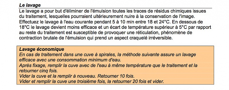

JMGé
Messages : 513
Depuis le 16 jan 2011
Très intéressant ce fil, moi qui n'ai jamais rincé moins de 30 mn, si ce n'est plus...
En effet, on trouve des informations tout aussi rassurantes sur la pérénité d'un lavage économique et bref sur la brochure officielle Ilford de 2002, consultable notamment sur le site des excellentes tables de développement du Pirate http://www.pirate-photo.fr/documents/fi ... ils_NB.pdf Encore mille mercis à Coignet pour cet énorme somme d'informations si facilement consultables.
Le paragraphe ci dessous concerne un Fixage Film avec le Fixateur Ilford Rapid Fixer (peut être non complètement transposable à un fixateur plus acide ?)
La version anglaise de cette brochure ajoute que cette dernière méthode de rinçage est adaptée à une conservation de longue durée.
Jean Marie
