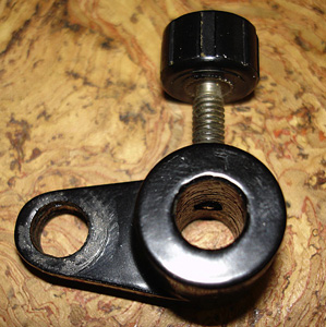

Il y a des porte filtres adaptables à tous les objectifs avec des vis de serrage
JP

Un exemple parmi d'autres
ICI
