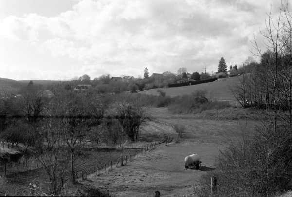

Bonsoir a tous
Voila,j ai des bandes sombres sur certaines photos sur la même pellicule .
Est ce que cela pourrais être dû a une vitesse défectueuse sur ce M3?
par avance merci :smile:

Vu que le rideau défile horizontalement, ça m'étonnerait. Mais je ne vois pas ce que ça peut être. Une personne plus expérimentée t'en dira sans doute plus.

oui, tu as raison ,j ai vérifié mes vitesses,elle ont l air bonnes.

Sur les deux pellicules ,cela commence a partir de la quinzième photo environ
Se situent elles toujours au même niveau ?

oui, effectivement,toujours au même endroit...
Donc c'est une bande sombre qui apparaît sur 2 pellicules au bout de la 15ème pose. Question qui peut être ne sert à rien, mais elles ont été développées ensemble ?

non, une hier ,une ilford 400, et aujourd’hui une tmax 100, cuve AP 375 ml de révélateur ,mais bizarrement cela apparait a partir de la quinzième photo environ .
:roll: je vais voir si je trouve quelque chose là dessus...

Là, franchement je ne vois pas. Le fait qu'il s'agisse de deux pellicules de deux marques différentes élimine la malfaçon. L'obturateur du M3 semble également hors de cause. Je n'ai jamais utilisé de cuves de développement AP mais elles ne sont pas très différentes des Paterson que je pratique et avec lesquelles je n'ai jamais eu ce problème - si c'était une Rondinax le diagnostic aurait été vite fait :langue: :langue:
Si cela se produit à environ la moitié du film, peut-être y a-t-il une contrainte mécanique dans l'appareil ? L'armement est-il plus ferme à partir de la 15° vue environ ?
Ou alors, l'essorage du film ? Comment est-il réalisé ?

un probleme d'obtu, ce serait plutôt une bande blanche
je pencherai pour un probleme au développement mais lequel??
il faudrait proceder par elimination: developper dans la même cuve un film fait dans un autre boitier ou changer de cuve. cela preciserait eut être la cause du probleme

Essaie avec une 24 poses pour voir si c'est un PB mécanique
Puis une 36 poses exposée sur les 15 premières vues et rembobinée
Si tu pouvais mettre un CROP de la bande noire ce serait mieux pour déterminer la cause.

Est ce que cela ne pourrait etre une translation par à-coup d'un rideau?

La ilford était une 24 poses et la tmax une 36 ,j utilise un récupérateur d amorce de film??.
je pense quand même a un problème mécanique car j ai fais une ilford la semaine dernière avec
mon fm3a et c était tout bon
