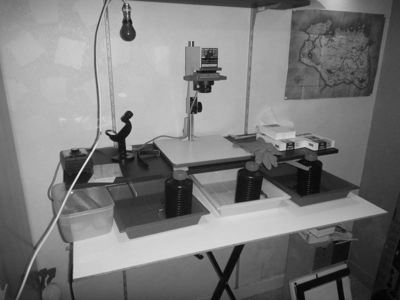

Voici mon installation.J'ai limé le cadre du passe vue pour avoir les bords noir sur les tirages dont je ne peut plus me passer.
Le levage s'effectue à la salle de bain, qui est à côté, lorsque le fixage est terminé.La baignoire sert pour transvaser les produits dans les bassines.
Je travaille debout.
