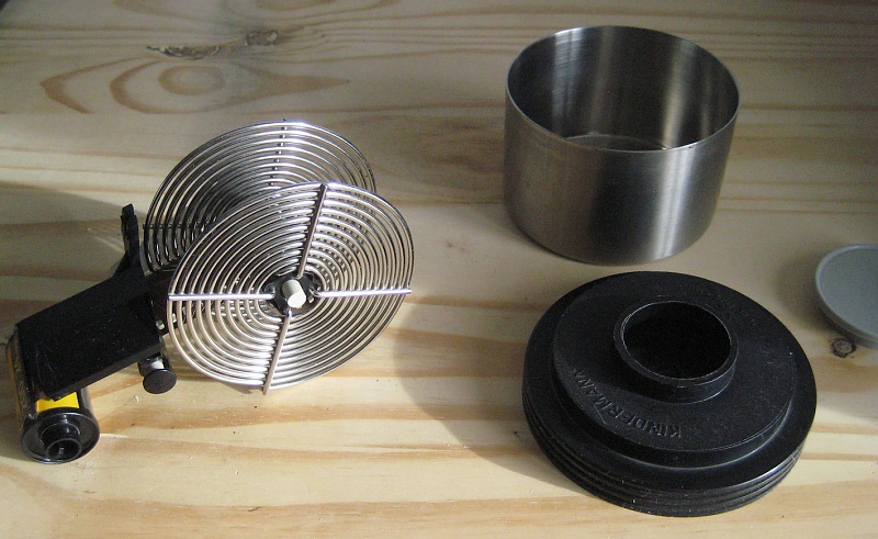

Les spires plastique des fois c'est sans problème, d'autres fois on s'énerve. C'est souvent du à une mauvaise présentation du film et/ou à l'humidité des spires.
Mais pour ma pratique rien ne vaut la cuve Kindermann avec les spires métalliques se chargeant du noyau vers l'extérieur. C'est grandement facilité par le petit accessoire montré si dessous. Jamais un problème depuis des années et des centaines de films.
On introduit le film à la lumière et ensuite on fait le noir et on bobine, ça ne rate jamais !
de plus cette petite cuve métallique de 300ml se met vite en température dans une cuvette remplie d'eau.

Bonjour Pronier,
J'utilise aussi des cuves et spires inox,
c'est de loin ce que je trouve de mieux,
mais je ne connais pas ce petit accessoire,
qu'est ce que c'est exactement s'il te plait?
ou peux t'on trouver ça?

C'est un petit accessoire en plastique qui était fabriqué par Kindermann
Un axe se place dans le centre des spires et le film glisse dans une sorte de petite gouttière qui le fait tuiler (ce qu'on peut faire à la main si on a appris la manip) avant de s'enrouler.
l'avantage de l'accessoire c'est qu'on peut commencer l'opération d'accrochage sur le noyau et faire un quart de tour d'enroulement en pleine lumière , ce qui ne consomme pas plus de film que l'amorce quand on charge un appareil 24x36. Ensuite on continue dans le noir l'enroulement du film qu'on libère de sa cartouche par un coup de ciseaux
je ne sais plus si j'ai trouvé ça sur ebay ou à la foire de Bievres.
J'en ai aussi un autre pour le film 120 mais moins commode car il faut tout faire dans l'obscurité. Je ne l'utilise pas pour cette raison.
Demain je placerai une photo
