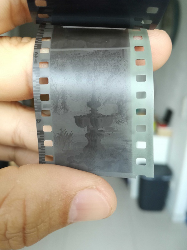

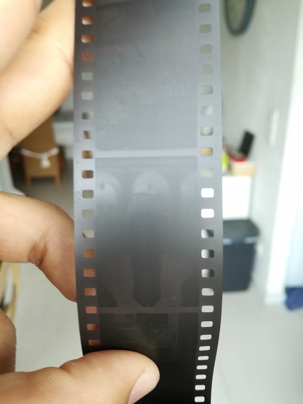

tu pourrais essayer de nous faire une photo de ton néga devant une fenêtre par exemple (qu'on voit au moins 1 image + les perforations) ça pourra nous donner une idée tu es sur de ton boitier au fait ? |

Voici pour les photos. Les deux plus claires sont de ma première péllicule. Je ne suis pas sûr de mon appareil mais pour y avoir regardé de près, je dirais qu'il n'y a pas de fuite de lumière. |

on dirais un mauvais fixage, et un peu de voile de développement en plus ça a l'air laiteux typique d'un mauvais fixage |

En plus la gélatine autour des perfos devrait être parfaitement transparente, et elle ne l'est pas. Donc comme Bruno = mauvais fixage. Mais ça se reprend! Avec du fix neuf... "In the future, Russia will be the military center of the world, Iran the scientific center, and China the economic center." Ebrahim Raisi |

pareil, tu fais comment ton fixage ?? |

Pour le fixage je suis encore dans la gamme Foma. J'utilise le Fomafix en granulé que je dilue 1/5, je laisse agir 5 minutes et remuant toutes les 30 sec. Après cela, je met l'agent de séchage. Comme les explications sont en tchèque (je pense), je me suis référé à ce que j'ai trouvé sur internet. |

mehdimoi a écrit : Pour le fixage je suis encore dans la gamme Foma. J'utilise le Fomafix en granulé que je dilue 1/5, je laisse agir 5 minutes et remuant toutes les 30 sec. Après cela, je met l'agent de séchage.Comme les explications sont en tchèque (je pense), je me suis référé à ce que j'ai trouvé sur internet. je crains que le problème ne provienne d'une confusion entre le Fomafix qui est un fixateur liquide à diluer à 1+5 et le Fomafix P qui est un fixateur en poudre bicomposants dont il faut dissoudre d'abord la poudre du premier étui puis celle du 2ème étui dans 600 ml d'eau avant de compléter à concurrence de 750 ml pour les films ( 1 litre pour les papiers) sans diluer davantage. Le temps de fixage des films avec le Fomafix P est plutôt de 10 minutes. Vous trouverez ici une notice en anglais. Nota: le Fomafix P est un fixateur tannant. |

Marie, Jésus et Joseph Staline !! C'est donc ça :/ Voyant deux sachets dans la boite j'ai cru que c'était une version test ou à "emporter". Je me sens un peu con là... J'avais cherché des explications et je pensais qu'il y avait juste deux types différents de produits. Ce weekend je réessaye et vous tiens au courant ! |
