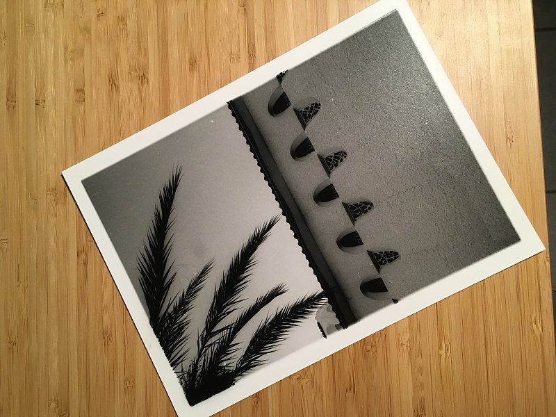

Au vu de l'image montrée, c'est au moins 4 fois plus de lumière qu'il faudrait à la photo.
L'exposition sous l'agrandisseur fonctionne comme pour un appareil photo, avec des échelles de temps qui sont plutôt des échelles de type multiplicatif. C'est dire, si c'est trop clair, ce ne sont pas quelques secondes de plus qu'il faut rajouter. mais le double ou le quadruple (c'est aussi vrai lors des masquages, du ciel par exemple). Si c'est encore trop clair, on double encore. Et 15 secondes de plus n'a pas la même valeur si c'est 15 en plus de 15 (=le double) ou 15 en plus de 60s (1/4 en plus).

La photo me fait penser à un agrandissement effectué en laissant en place le filtre inactinique sous l'agrandisseur car avec d'aussi longs temps de pose il n'est pas vraiment inactinique ; il sert essentiellement à aider au positionnement du papier, ce qui ne prend normalement que quelques secondes.
Si ce n'est pas le cas et si papier et révélateur sont en état correct, faire des bandelettes est en effet une solution. C'est une technique éprouvée : elle était déjà pratiquée dans l’Égypte ancienne... :arrow-anim: :arrow-anim:

Ben voila...un revelateur tout frais et le tour est joué. Celui que j'avais utilisé était un révélateur multigrade, pas celui ci.
À moi la magie du tirage !
Ca c'est un beau tirage :applaudir: :applaudir: :applaudir: .

J'ai commencé le tirage l'an passé et je rejoins ce qui est écrit plus haut: De la chimie propres et du papier récent. J'ajouterai un point concernant ton objectif. Il me semble que la gamme ES regroupe des 4 lentilles. Nul doute que tu trouveras sur ce forum ou sur la toile un 6 lentilles bien plus qualitatif notamment sur les bords d'images. Chez Minolta il y a la gamme EP mais en fait tous les 6 lentilles sont bon amha.
Du 24x30 même en RC cela peut vite couter cher surtout au debut. Le 18x24 c'est pratique, moins cher et en plus quand tu fais des masquages et qu'ils sont réussis il faut bien reconnaître que c'est assez gratifiant. J'utilise du papier Foma moins cher et pratique pour faire ses classes.
Ps : il y a des poussières sur ton negatifs ou sur les condensateurs de l'agrandisseur :-)
PS2 : ton margeur n'appuie pas assez sur le papier
PS3 : je pense que la tache entre les feuilles du palmier est due au fait que tu as mis un doigt sur le papier par encore sec, right? (je l'avoue c'est pas simple curiosité)
