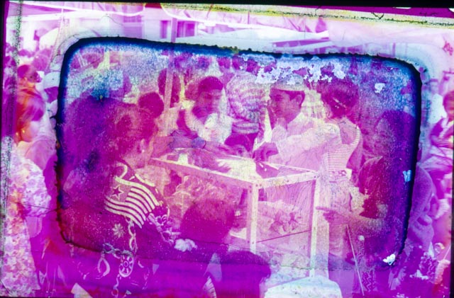

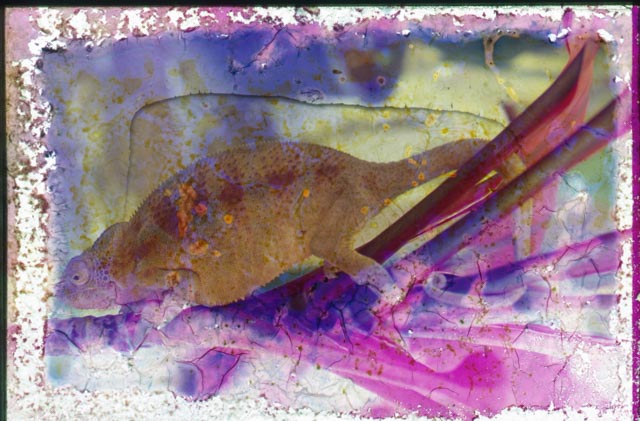

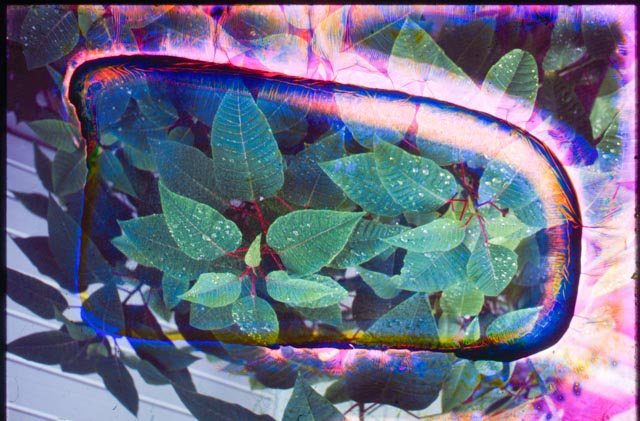

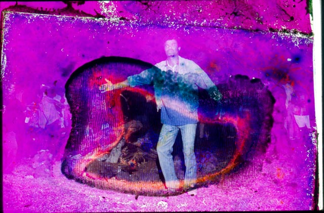

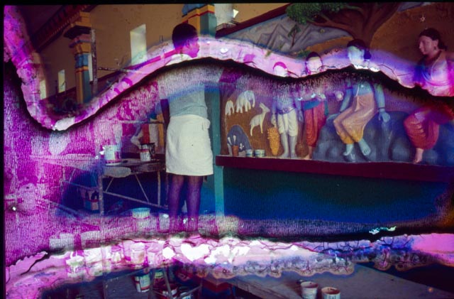

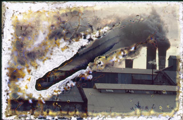

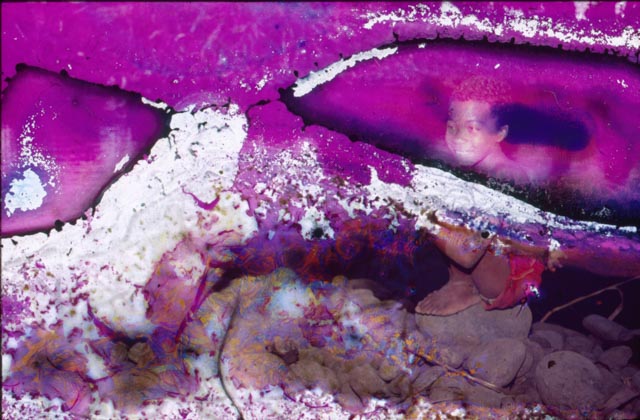

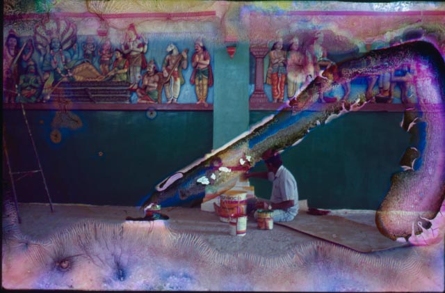

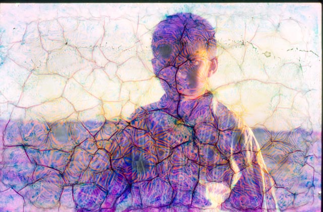

Me replongeant dans mes archives argentiques - une sélection de plusieurs centaines de diapos et négatifs , j'ai eu la triste surprise de découvrir ça :
des diapos mangées par l'humidité et les moisissures dans une pochette panodia , conservé a l'air libre , dans un pays tropical ca ne pardonne pas !
Négligence , pas le temps , pris par d'autres soucis ...
Elles datent des années 80 a 90 . scannées sur epson V 750 pro , films fuji velvia 50 , M6 / 50 et 28 .
aucunes retouche si ce n'est tonalité auto sous LR 5 .
Le temps a fais son œuvre , autant le prendre avec philosophie et le sourire :smile:

j'aime celle avec le petit garçon, une véritable trame c'est crée.

Oui , quand j'ai regardé cette diapo , j'ai pensé a un vitrail . le temps est un artiste . Rien ne se crée , rien ne se perd , tout se transforme . Lavoisier .

Victorfotorun, c'est triste ces problèmes de conservations, mais tes scans sont sublimes.
Je trouve que le passage et les aléas du temps ont marqués tes velvia, en leur rendant grâce.
Y'a quelques choses à en faire !
