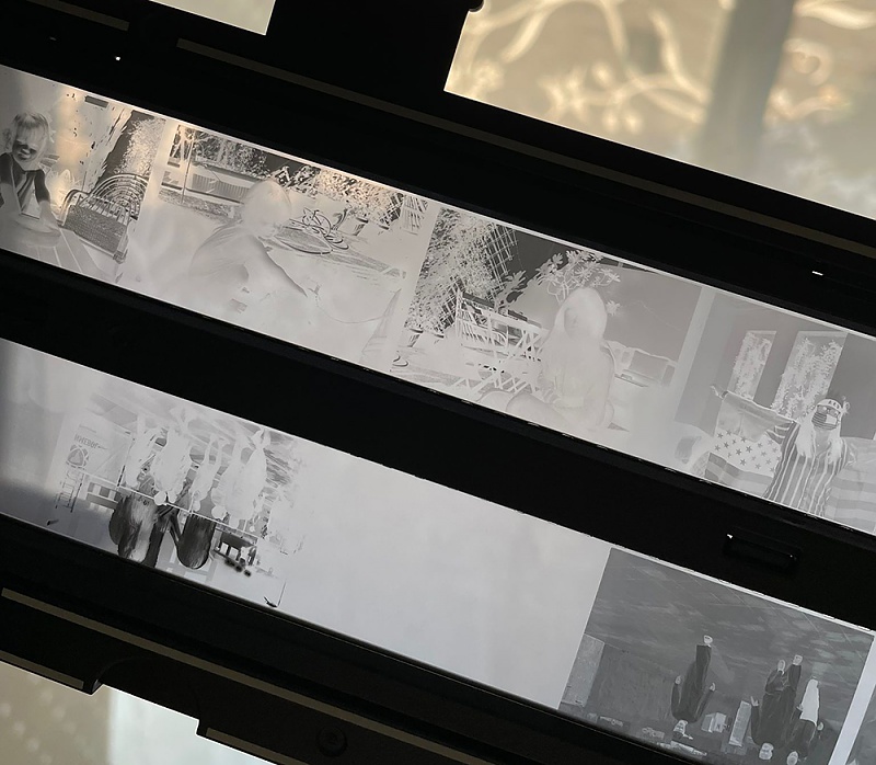

photos sous ex et sans contrastes

Idem, quid du scan? fait par vos soins ou est-ce le labo? (l'histogramme est "étrange")

J ai volontairement posté les fichiers avec un scan neutre ( pas de niveaux , pas de contraste …)sans aucun poste traitement. Sur la dernière il est possible de rattraper mais pas sur les autres

Oui par mes soins et je les ai scanne sans aucun traitement

Pas de soucis de scan les négatifs sont très clairs .

Bizarre... celle en bas à droite est correcte, apparemment ce n'est donc pas un problème de développement du film

C'est exact comme on voit sur le négatif ... concernant le scan que s'est il passé exactement Maxime ? scan en TIFF sans correction ? avec quel software de scan ?

J'ai l'impression que vous avez exposé les personnes à l'ombre comme si elles étaient en plein soleil... Celle en haut à gauche est correcte, la petite fille étant au soleil

pas un probleme de scan, je crois comme dit dessous que j ai mal expose ( expose comme en plein soleil pour les sujets a l ombre)

je veux bien de vos conseils. je pense comme vous mauvais choix d ouverture pour un sujet a l ombre.
a combien ouvrez vous pour du 1/500 400iso quand vous etes en grande journee ensoleille et que le sujet est a l ombre ?

À l'ombre on est plus à 125 ou 60 eme à f8 .... soit 2,8 au 500 .... mais gaffe à la profondeur de champ sans parler des hautes lumières qui risquent de manquer de détails... ( pas triste sous lAgrandissseur) . Le genre de situation que je préfère éviter...Pour la mesure de la lumière essayez une application comme light meter sur smartphone : c'est très pratique !

Difficile à dire mais déjà je me mettrais au 125ème. Ensuite on peut estimer qu'un diaph ouvert à f.4 serait un bon début.
En tous cas en NB il faut toujours caler son exposition sur la partie la plus sombre de sa composition (la fillette en l'occurence).

Il serait peut-être intéressant de refaire une pellicule d'essai en s'aidant d'une cellule à main et en notant à chaque cliché les paramètres d'exposition. Si vous travaillez en lumière réfléchie, photographiez plutôt des scènes sans contraste excessif afin de ne pas tromper la cellule. Réglez la cellule à la valeur nominale du film. Avec cette méthode, vous devriez obtenir plus de constance dans l'exposition et mieux cerner le problème, s'il y en a un.

Bonsoir Maxime 33, alors si vous suivez la règle du f:16, vous exposez 1/500è à f:16 pour du 400 Iso... au soleil ! Pas à l'ombre où vous avez besoin de 2-3 IL (indice lumineux) /EV (exposure value) de plus si vous voulez retrouver des visages bien éclairés. Ajoutez la vraie sensibilité du Fomapan 400 plus proche de 200 et vous avez 3-4 diaphs d'écart avec la bonne expo ! Un négtif Nb supporte 2 diaphs en sous-ex guère plus !
Ceci dit la règle du f:16 c'est correct en bonnes conditions lumineuses, on peut l'adapter (+1IL par temps nuageux; +2 à l'ombre, -1 Il devant un fond noir...)
Mais une cellule ça marche mieux dans toutes les conditions de lumière ! Une petite Sekonic L208 ou Gossen Digisix se monte même sur la griffe flash du boîtier, la Voigtländer VC II aussi mais elle est plus chère.
