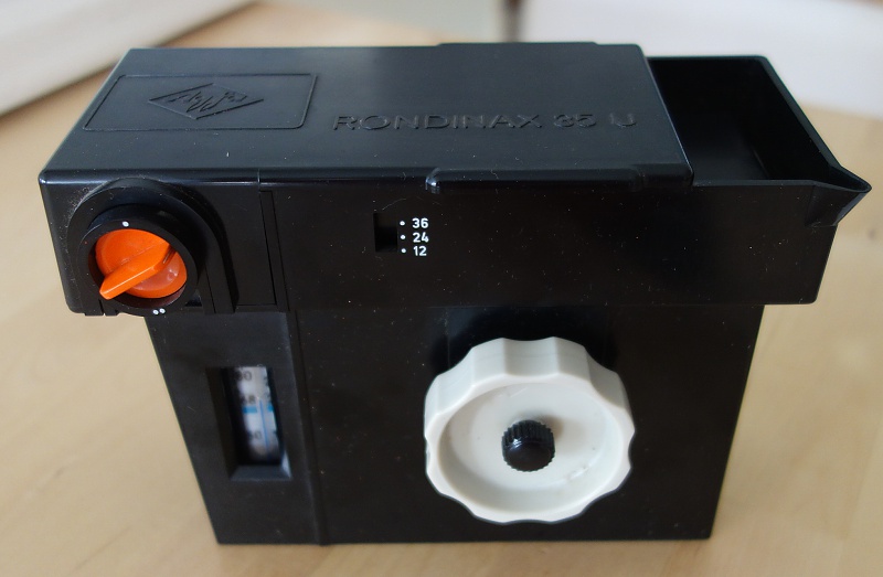

Je l'ai bien reçu! elle est magnifique! je l'ai payé 50€ fdp inclus! (contrairement à celle en vente sur le site à 85€!) j'attends ma chimie j'ai tout pris en Foma(eu égard à la réputation, l'encombrement et le prix!) Je suis comme un gosse qui va passer son bac (bon après c'est pas si vieux non plus) manque juste de l'eau déminéralisée car l'eau rouennaise est très dure!

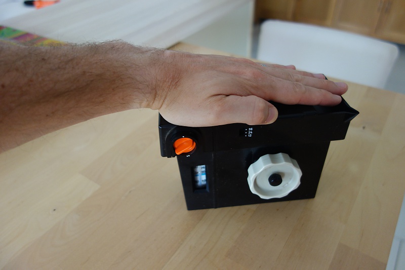

2 petites photos sans prétentions juste pour vous montrer comment elle est en excellent état et une autre pour se rendre compte de la taille (qui est vraiment contenue)
:iboitier: SONY DSC-RX100 :iobj: 10.4-37.1 mm f/1.8-4.9

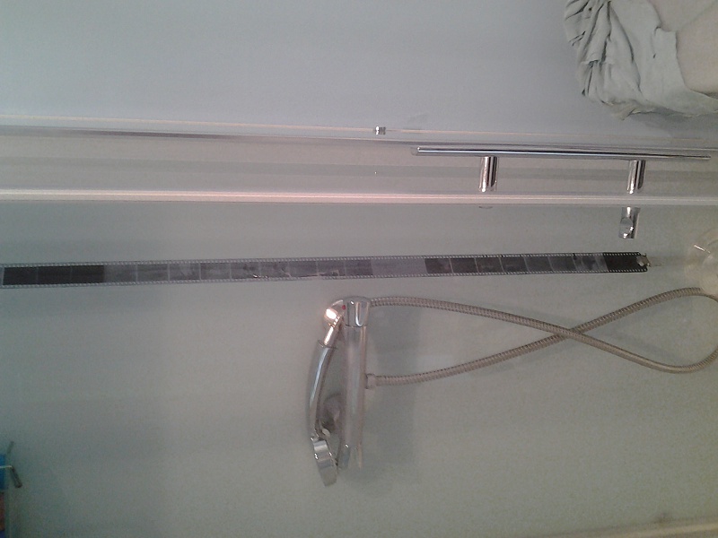

Et bien voila c'est fait! J'ai développé ma première peloche! Beaucoup de stress mais au final c'est pas très compliqué.
J'ai utilisé du R09 dilution 1+50 à 22ºC pendant 9minutes et 45 secondes avec 1/4 de tour toutes les 5 secondes (j'ai une rondinax).
Puis bain d'arrêt fomacitror pendant 20 secondes dilution 1+19 puis fixateur fomafix dilution 1+5 pendant 3 minutes puis 6 rincages puis 1 rincage avec fotonal et 1 rincage avec eau déminéralisée et maintenant elle sèche.
alohainhawaii2776
Messages : 289
Depuis le 14 fév 2015
ROUEN
:iboitier: SAMSUNG GT-P5110
La voilà :applaudir:

Ah zut elle est de côté! !! :oops:
Messages : 10588
Vu de loin, concernant les densités des images, ce n'est pas uniforme sur toute la pellicule.
Du presque noir au presque transparent, en passant par plusieurs gris plus ou moins moyen.
En tout cas, c'est un bon début.
