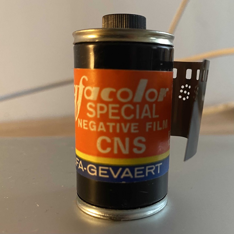

J'ai exposé une pellicule périmée depuis plusieurs décennies ; jusqu'ici tout va bien — c'est une 20 ISO exposée comme une 4 ou 5 ISO pour compenser la perte de sensibilité.
Connaissez-vous un labo qui développerait avec une chimie C22 ?
Nation Photo ne le fait pas…
Cordialement,
Boyan

en C41 mais a basse T° car le film n'est pas tanné pour supporté les 38°C
sa T° de dev était de 24°C pour 5mn de dev, par contre aucune idée de conversion du temps de dev en C41 à 24°C
on attend les photos avec impatience ! et même si elles sont très pourri :-)
petite erreur
en fait les temps de dev sont les suivant en C22
kodak ektacolor internégative 5mn (6mn en machine)
kodak ektacolor print 11mn
kodak ektacolor slide 15mn
source by le Glaff

Bon je ne développe pas moi-même, mais j'ai trouvé ce labo britannique qui développe du C22 (ou C41 « froid »).
https://www.oldfilmprocessing.com/
Par contre, à plus de 60 eu. le dév. plus les frais de port, ça refroidit.

essais ça alors https://www.fotoimpex.com/chemistry/tet ... tml?sort=5
c'est un kit pour 1 film en C41 qui est le successeur de C22
et essais de trouver des temps pour un dev à 24°C ça te coûtera 20€ port compris
et la prochaine fois tu laisseras les vieux films périmé tranquille
sinon garde la cartouche elle n'est pas scellé et peu donc resservir avec du film en rouleau (frais)

Va falloir que j'achète des cuves, de la chimie, etc.
Ça dépasserait allégrement les 100 eu.

Y a ce second labo : https://www.filmrescue.com/
si ça se trouve ils prennent plus que 60€! :mrgreen:
Ou ça :
http://www.rockymountainfilm.com/c22.htm
https://oldschoolphotolab.com/products/ ... processing
https://www.ag-photolab.co.uk/product/c ... rocessing/
