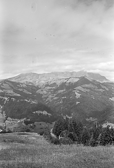

Quelle peut-être l'origine de ces taches?
jeanly
Messages : 556
Depuis le 26 jan 2011
C'est la première fois que je suis confronté à ce genre de problème de taches (voir sur le ciel), je voudrais comprendre d'où vient l'erreur dans mon développement. Merci de votre aide.
Je précise: Acros 100 développée dans une cuve inox avec D76 pur, photo brute de scan. Même constat sur plusieurs photos mais pas toutes :?:

fotd a écrit :
Des petites zones circulaires sous développées.
Ça ressemble à des bulles d'air.
Effectivement, comme j'agite peu il est possible que je n'ai pas suffisamment cogner la cuve pour les chasser.
Les spires inox peuvent-elles favoriser la capture des bulles d'air? Un prémouillage du film permettrait-il de traiter en partie ce problème?
En tout cas, merci cette réponse rapide.

Math
Messages : 1854
Depuis le 26 juil 2009
Tout en haut, légèrement à gauche, on voit un halo blanc e forme de goutte, c'est une trace de séchage; calcaire ou savon, je ne sais pas si vous faite un dernier rinçage avec du photoflo (ou autre) ? Un coton tige humidifié devrait la faire disparaitre. Pour les points noirs, ça ressemble effectivement à des bulles d'air.
OK pour la trace de séchage bien je ne n'utilise ni de Photoflo ni de produit anti-statique, je ne me sers que d'eau déminéralisée et je lave au moins 6 à 7 fois (temps global 30 à 45') avant séchage.
Pour les bulles d'air, je serai plus attentif la prochaine fois j'ai dû louper quelque chose lors de ce développement. Merci.

Kadolor
Messages : 2963
Depuis le 23 mai 2011
Lausanne - CH
salut,
j'avais parfois ce genre de problème, car je ne faisais quasiment pas de pré-mouillage.
En plus ça se produisait lorsque je développait des foma100 avec du rodinal; le temps de dev est très court, 3.5 minutes à 1:25
Donc il y a une grande chance pour que des bulles de forment sur le film.
Depuis, je remplis la cuve d'eau, je fais quelques retournements, puis vide. Je fais ça 2-3 fois, histoire que l'eau devenue verte, devienne plus ou moins transparente.
Je suis ainsi certain que le filme est bien mouille partout. Ensuite je continue le développement comme d'habitude.
Et je n'ai plus jamais eu de tâches.

Jbz
Messages : 444
Depuis le 25 oct 2009
Isère
Contre les bulles d'air:
- je remplis ma cuve et je démarre la minuterie
- je prends la cuve debout dans la main droite et je frappe le fond énergiquement 4 ou 5 fois contre la paume de ma main gauche.
C'est efficace; il m'est arrivé d'oublier et j'ai eu des taches. Sinon il n'y a pas de taches.

Didier Quidam
Messages : 109
Depuis le 18 oct 2013
C'est curieux le quasi alignement des taches, et leur espacement assez régulier. Est-ce qu'on retrouve le même alignement/espacement sur les autres photos qui ont un problème?
jeanly
Messages : 556
Non, c'est assez aléatoire et pas présent sur toutes les photos. Je constate qu'elles sont plus fréquentes sur la partie haute de la spire inox. Je vais développer un autre film en vérifiant de bien cogner la cuve: on verra!
