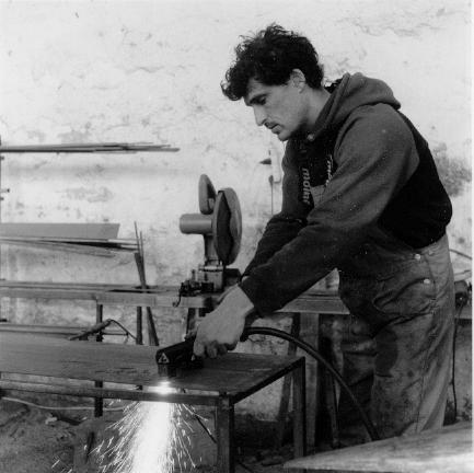

| Laurent B |
Habitué Messages : 592Depuis le 17 sep 2013 Orléans |
Bonjour, sur une image d'atelier, avec découpe "au plasma", j'ai tenté de restituer la gerbe du plasma sans perdre les basses lumières (en masquant donc. Eh bien j'en susi arrivé à un tirage - qui avait l'air trop artificiel - sur lequel chaque étincelle individuelle était visible, malgré une luminosité du même ordre qu'une soudure à l'arc. D'ailleurs dans les mêmes conditions, les soudures à l'arc ressortaient non cramés avec un peu de précautions au tirage. ![]() (Rolleiflex 3.5B, désolé. HP5 @ 250, sans doute dans le XTol) |

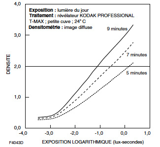

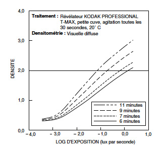

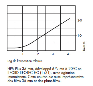

| Coignet |
agent technique Messages : 14852Depuis le 5 nov 2003 75001 |
Ça semble très proche (extrait des docs pdf de Ilford et Kodak).
