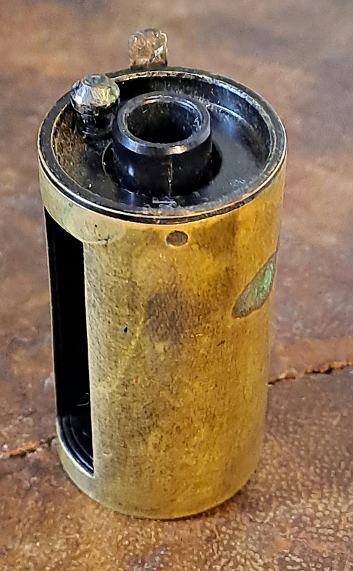

J'ai trois cartouches de films Leica qui iraient sur mon Elmex de 1932.
Pratiquant du film au mètre et ayant des films vierges mais prisonniers dans des cartouches de films normales après une mauvaise manipulation.
J'aimerai utiliser ce type de cartouches réutilisables.
Qui a de l'expérience et peut m'indiquer la façon de les utiliser sans que ça foire ?

Bonjour elles sont très simple à utiliser
sur la bobine interne je mets un sparadrap ou scotch de carrossier ,je n'utilise pas la fente sur la bobine .Il faut que le scotch tienne le film sur les deux cotés .
Lorsque le film est chargé ,il faut fermer à fond normalement on entends un léger clic,le verrou en fait .

Donc vous scotchez le film sur le noyau centrale, l’embobiner et ensuite l’enfermez dans la cartouche ?

Bonsoir, voilà un lien qui vous permettra de bobiner des FILCA (vissants) et IXMOO (M). bonne soirée.
https://www.youtube.com/watch?v=rfhk7KSFZh0

Merci pour ce lien très éclairant. Dommage j'ai 3 cartouches de type Filca. Des IXmoo auraient été utiles pour mes M.
oui c'est cela

il n'y a rien a scotcher regarder bien la vidéo.
Oui j'ai vu mais ne comprenais pas. Finalement sur mes 3 cartouches 3 sont compatibles vissants et une seule a le système qui trappe l'amorce du film comme dans la vidéo.
Donc compatible avec mon Boîtier de 1932 mais pas les autres. L'Elmar 50mm contemporain est un peu poussif donc c'est pas mon
Je ferais attention cet hivers si je vois passer un IXOMM car ce printemps je serais à cours de film HR-50 que j'achète au mètre.
on peux scotcher sans probleme ,chacun sa façon :choque: :choque: de faire
hélas, il arrive parfois que l'axe ne soit pas d'origine...
