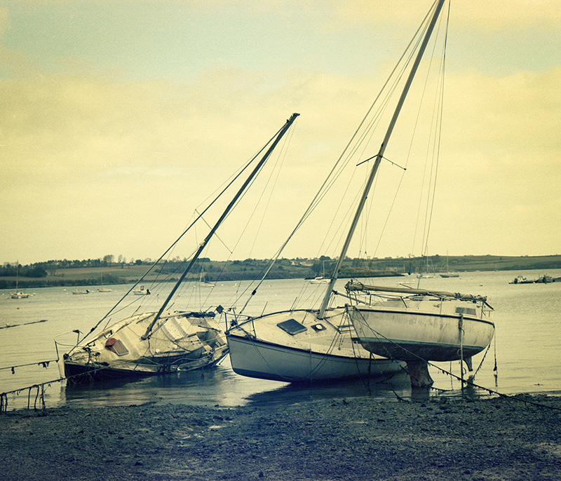

Bonjour à tous,
Premier essai. Pas la photo du siècle mais on fera avec.
Pentax 6*7 :???: 105 f/2.4, Kodak E100, chimie Rollei, ATL 1500, ajustements dans LR
Messages : 5004
Et cela donne quoi si tu utilises la pipette de BdB sur la coque blanche ?
jipeji
    Re: Traitement croisé E6 dans C41
Messages : 613
Depuis le 11 juil 2004
Saint Domingue
J'ai tâtonné un peu, à ce stade je n'ai pas obtenu mieux. J'étais déjà content qu'il y ait quelque chose sur le film ! En plus je suis daltonien. C'est du vice.
Je vais creuser tout ça maintenant que j'ai une base.
Jipeji
