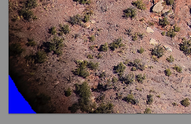

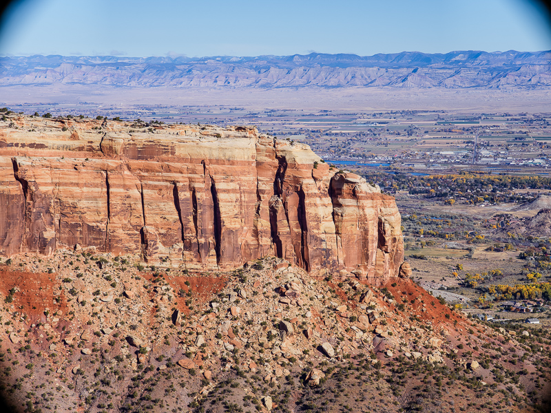

Je vais faire quelques tests au fur et à mesure de la manière dont certaines optiques M passent sur un capteur 33x44. Ca peut intéresser certains d'entre vous.
Pour commencer voici l'Apo-Telyt-M 135mm f/3.4, à f8.
Les résultats sont plutôt bons pour un grand-père de 1998. Voire même très bons !
Le crop à faire pour récupérer une image utilisable n'est pas trop grand. On peut aussi utiliser l'image directement en carré 33x33 ou bien en panoramique xpan (16x44).
La résolution de l'optique est largement suffisante pour un capteur de 50M.

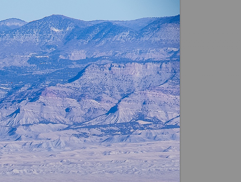

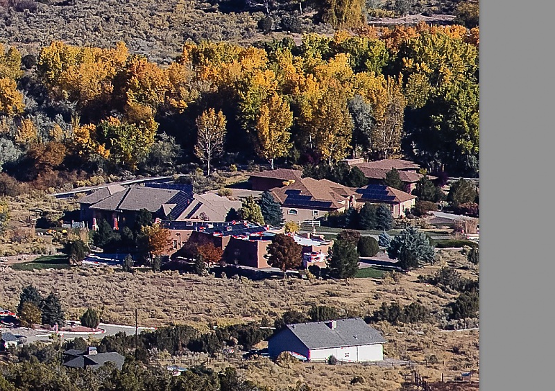

Voici quelques zooms 1:1 des coins et côtés de l'image.
Si d'autres ont des résultats de test, n'hésitez pas à les poster ici.
