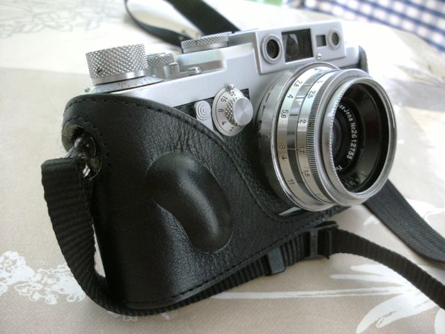

Bonjour Joël,
Voilà:
Je ne voulais pas d'une monture "collier de chien". Et puis Amedeo m'a convaincu d'accepter. Il a bien fait: la prise pour le vissage/dévissage n'est pas évidente.
Amitiés. Jacques.

Jacques Morin
Messages : 481
Depuis le 7 avr 2006
Normandie (Coutances)
Excellentes, en effet. Comme les Sonnars 5cm et 8,5cm, d'ailleurs.
Mais pour monter ces Biogon baïo sur un boîtier Leica vissant, il faut quand même se dire que ce n'est pas si facile.
D'abord, visser la bague. Puis présenter l'objectif, largement protubérant, dans la bonne position et en évitant la collision avec le doigt du télémètre. Verrouiller par 1/4 de tour en sens anti horaire.
Quand tout cela est fait sans heurt, on est bien content.
A mon avis, à faire au calme. Avec un peu d'habitude, on y arrive sans appréhension. Mais il ne faut pas espérer un changement à la volée...
Je suis en tout cas curieux de voir ce que cela donne. J'ai hâte de faire la comparaison avec les excellents résultats obtenus avec mon Jupiter 12 de 1952 (en fait un Biogon de 1943).
Jacques.
