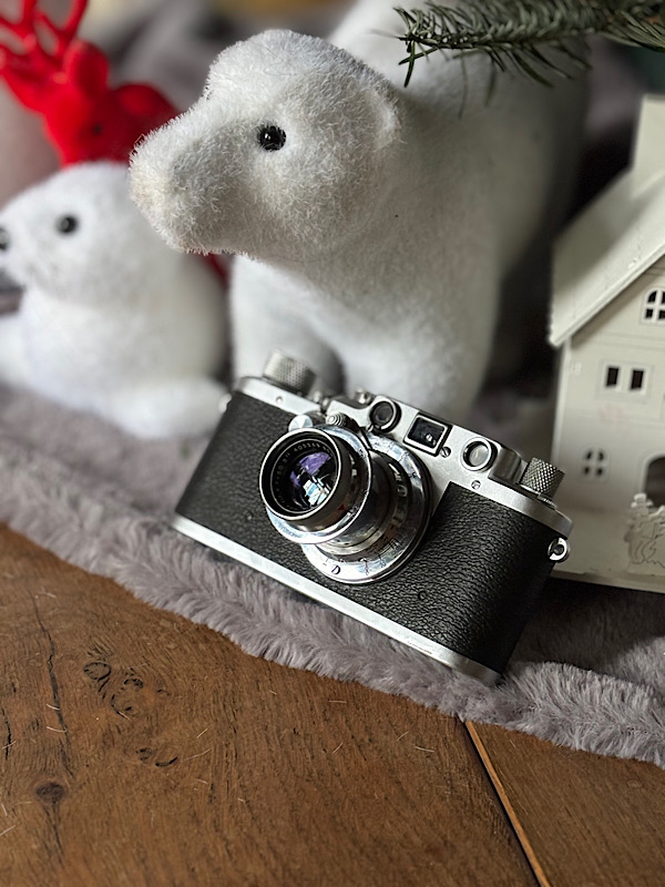

Travail du weekend: un Som Berthiot Flor 50mm F/2.8 modifié au tirage Leica + création télémétrie
En vidéo: le mode opératoire résumé (il y a 8h de travail au total incluant le calage télémétrique en « qualité numérique »)

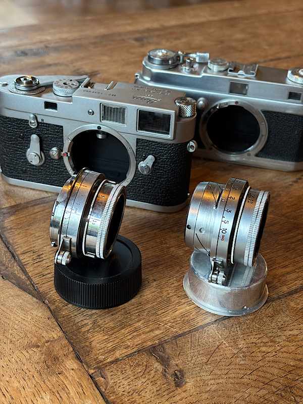

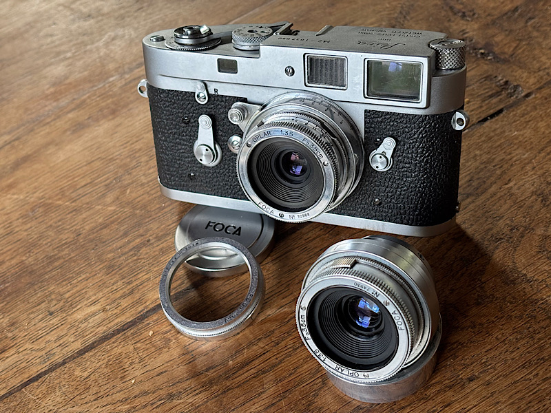

Foca Oplar UR 35mm F/3.5 1ere génération, aluminium, couplé M
:iboitier: Apple iPhone 15
Détails ici: https://www.instagram.com/p/DDrhtkJi9Tv ... lna3JnZw==
Les deux prochains seront (avant le 31 déc)
- L’oplar 35 à droite sur l’image (si j’arrive à m’approvisionner en monture M d’ici là), c’est une version plus moderne, optique différente de la vissante et UR 1.0, construit en laiton chromé avec des tolérances de jeu plus pointues (35mm F/3.5 restant « tolérant »)

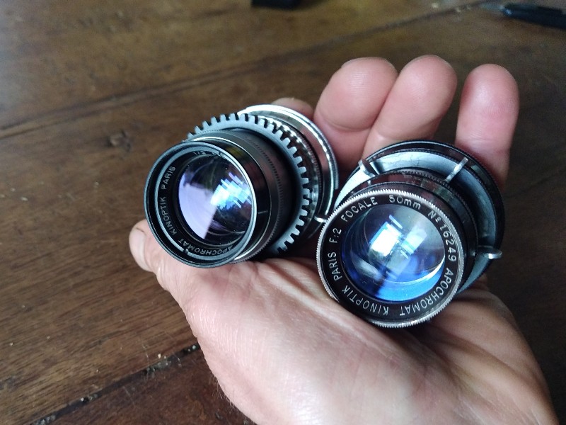

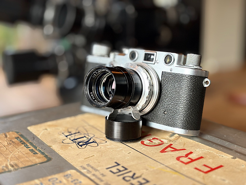

- un très beau Kinoptik Apochromat 50mm F/2 C-mount que je vais passer en monture m39 couplée
je suis intéressé par le résultat, avez vous vérifié qu'il couvrait le 24x36? car de ce que je m'en souviens, Kinoptik ne le donnait pas pour couvrir ce format.
Blue_lobster
Messages : 584
Depuis le 19 jan 2016
Bretagne , Saint Cast
Kinoptik livrait ses optiques sous différentes formes: blocs nus pour diverses applications (idem optiques d'agrandisseurs), mais aussi complètes pour photo/ciné; en Alpa, m42,...mais aussi en C-mount, cameflex ou le vignettage mécanique limitait le format couvert (un fût C-mount a un diamètre de sortie de lumière d'à peine un centimètre: donc effet tunnel)
Pour un bloc nu:
- le 50mm Apo* couvre largement, et sans " l'ombre" d'un vignettage: propre et beau.
- le 40mm Apo couvre également 100%
- le 35mm Apo usiné au niveau du bloc laisse des coins noirs
- le 35mm Fulgior couvre un peu moins que l'Apo, l'APS-C
- le 32mm Erax F/2 ( et sans doute le Erax-16 32mm F1.9) profondément réusiné au niveau de la longueur du bloc, épaisseur des couronnes, épaulement des lentilles et angle d'entrée et sortie couvre 95 à 100%, de mémoire 100% (c'était une commande)
- toute focale au dessus de 50 couvre le format 24x36 voire le format du standard de sa focale (75mm: 6x6,...)
* Production passée (m39) :content:

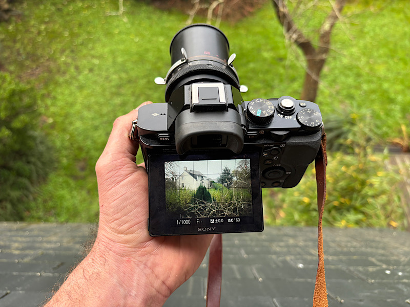

(Faite à l’instant: mon premier 50 apo en Leica M sur A7R (avec bague Sony/LM) réglé à OO, F/2)
