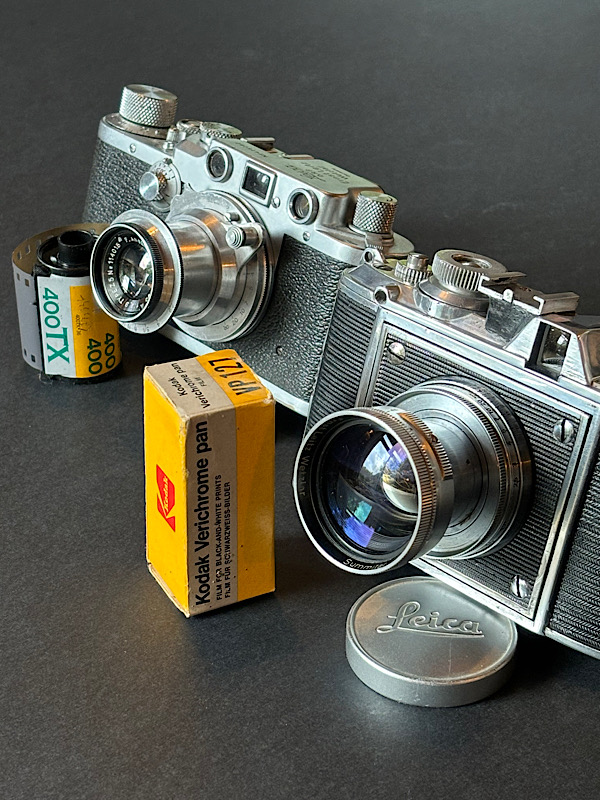

de retour en amateur, avec de nouvelles lunettes qui me permettront de dépoussiérer les machiner et de m’occuper les longues soirées d’hiver sur mes bidules, et aujourd’hui; de finir de sacrifier quelques carcasses autrefois éventrées dans l’optique d’ôter leurs cailloux.
En vidéo ici:
https://www.instagram.com/reel/DCRLFJnu ... 11a3RjdTE5
Un proto rigolo de compact au format Vest Pocket (film 127, format 30x40mm) sur une base de Pontiac Lynx énucléé (optique* rentrante Angénieux ou Som-Berthiot fixe non interchangeable filetée en m38x0.5 au tirage variable (calée à la rondelle) autour de 30/32mm suivant les arrivages et fixée par une contre-couronne)
(que cette phrase est longue!)
*au passage, les gens qui souhaiteraient vous vendre leurs optiques Pontiac non modifiées pour des « leica-compatibles » vous prennent pour des jambons de lapin (de six semaines).
:iboitier: Apple iPhone 15 :iobj: iPhone 15 back dual wide camera 5.96mm f/1.6
Les plus:
- pas mal d’optiques (y compris grands-angles) Leica couvrent le format 30x40mm (voir vidéo)
- votre 50 devient un équivalent 35, 35 un 28, 28 un 20,…
- la perception de résolution de l’optique est multipliée
Les plus ou moins:
- changement de signature: les aberrations, angles mous et vignettage entrent dans la danse pour certaines optiques (les télés et retrofocus sont moins concernés)
Les moins:
-du boulot et de l’outillage, les rideaux et la qualité de l’obturateur nécessiteront des compétences pour (le plus souvent) refabriquer des rideaux, ressorts de rideaux, caler l’ensemble et remettre l’obturateur en ligne (simple mais capricieux)
-fraiser une platine et fixer une monture vissante laiton aux normes et tirage Leica.
-faire un support et griffe porte accessoire pour télémètre ou viseur externe.
Edit : obturateur: poses B ou T, 1/25 1/40 1/50 1/75 1/100 1/200 1/500

Pouvoir faire du moyen format avec des optiques LTM 39 c'est très très intéressant, surtout avec du 28mm qui devient un équivalent de 20mm (j'ai bien dit équivalent pas focale...), voir du 25 ou 20mm...
De quoi expérimenter, faire des choses visuellement intéressantes en jouant avec de grosses impressions de profondeur et la succession de différents plans,
plus le vignettage naturel (pas besoin d'en rajouter) et les des coins flous et filants "vignettés"
Du MF créatif sans le plastique cacassant de la Lomographie marketing, ni le stress de la mise au point loupée liée au moyen format "classique, il y a en effet de quoi jouer...
L'offre en film 127 ayant bien augmentée depuis 10 ans, le film est donc un obstacle de moins.
Il ne manque plus que des photos talentueuses, une expo inoubliable pour que le Pontiac LTM 39 devienne un must have. :cool:

Je finalise un modèle M, plus universel que le m39, et vais sans doute pousser le vice (sans fin) avec la fabrication d’une fenêtre de film 33x42 interchangeable au plus proche du format GFX et tenter la greffe d’un télémètre couplé.
