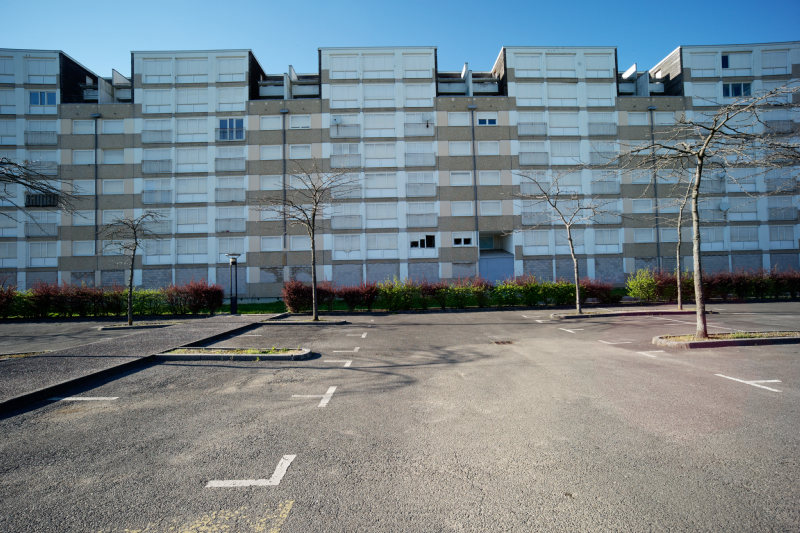

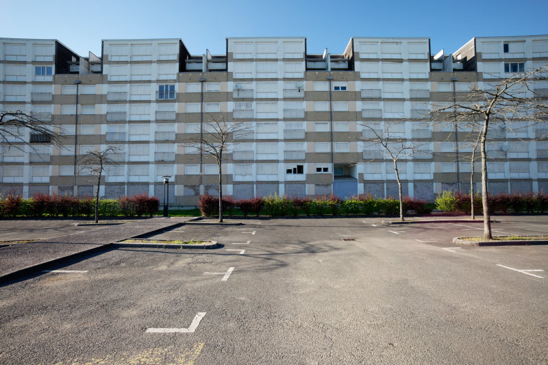

voici qqs images supplémentaires pour continuer la comparaison entre le Tri-Elmar (@16mm) et le SW Heliar (@15mm):
sans post traitement
exemple 8 - liens vers les DNG:
Tri-Elmar DNG
Heliar DNG
Aperçu @800 pixels max:
:iboitier: Leica M type 240 :iobj: Tri-Elmar-M 1:4/16-18-21 ASPH. @f/5.6
:iboitier: Leica M type 240 :iobj: VL SW Heliar 15 III @f/5.6

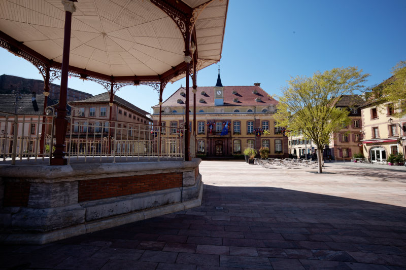

exemple 9 - liens vers les DNG:
Tri-Elmar DNG
Heliar DNG
:iboitier: Leica M type 240 :iobj: Tri-Elmar-M 1:4/16-18-21 ASPH. @f/8
:iboitier: Leica M type 240 :iobj: VL SW Heliar 15 III @f/8

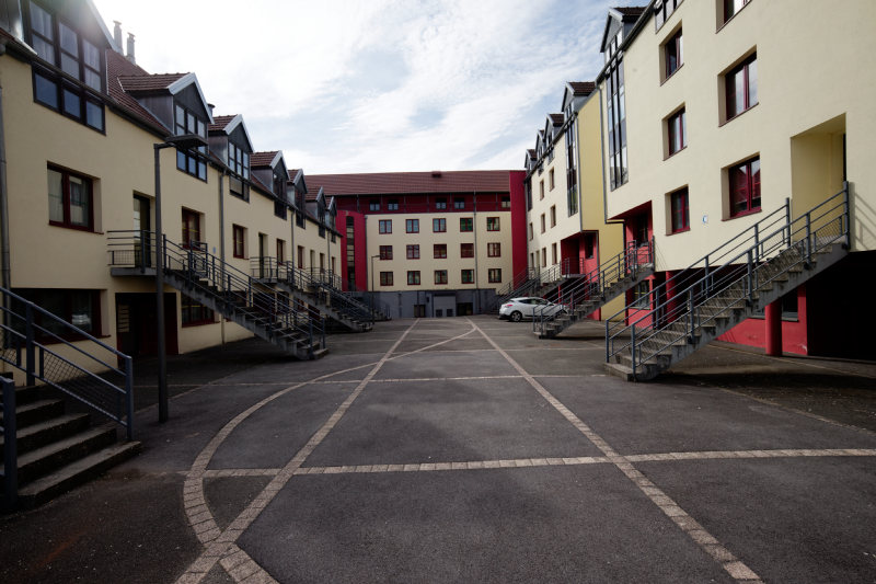

exemple 10 - liens vers les DNG:
Tri-Elmar DNG
Heliar DNG
:iboitier: Leica M type 240 :iobj: Tri-Elmar-M 1:4/16-18-21 ASPH @f/8

@love_leeloo: pour défendre le VL15, il ne bénéficié d'aucun traitement coté boitier lors d'une prise, pas de correction de vignettage, pas de correction de distorsion, mais je trouve qu'il s'en sort bien (les deux ont un peu de mal avec le coin gauche du toit de la mairie où un effet moirée avec aberration chromatique (couleurs d'arc en ciel) devient perceptible).

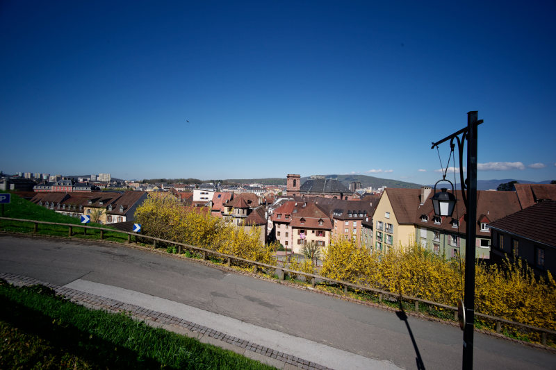

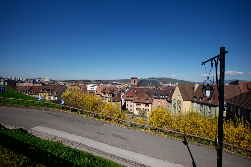

comparaison des rendus sans et avec application d'un profile correctif (détection de l'objectif par le boitier)
exemple 11:
prise 1: Tri-Elmar @16 détecté (DNG)
prise 2: VL Heliar 15 choix manuel = Tri-Elmar @16 (DNG)
prise 3: Tri-Elmar @16 sans profile (détection coté boitier désactivée) (DNG)
prise 4: VL Heliar 15 sans profile (DNG)
Les 2 avec un profile "Tri-Elmar @16":
:iboitier: Leica M type 240 :iobj: VL Heliar 15 indiqué comme Tri-Elmar-M 1:4/16-18-21 ASPH.
Les 2 sans un profile appliqué:
:iboitier: Leica M type 240 :iobj: not selected (Tri-Elmar)
:iboitier: Leica M type 240 :iobj: not selected (VL Heliar)
