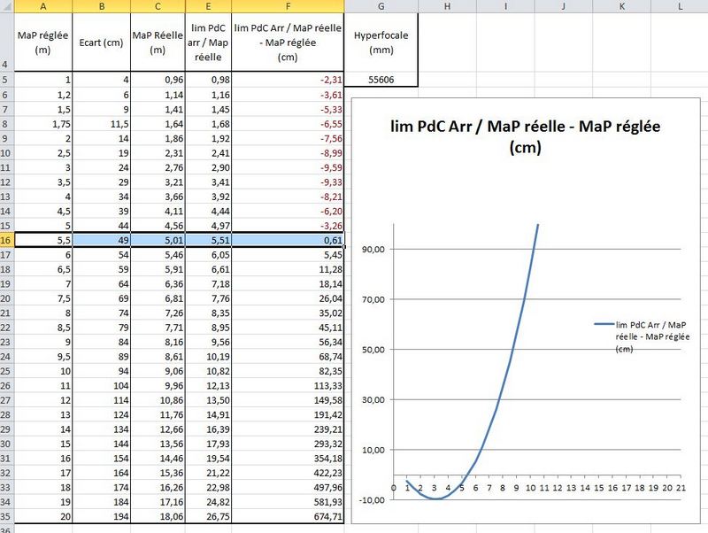

Les divers retours, généralement positifs, des utilisateurs de Sonnars optimisés à f :2.8 ayant tenté de faire usage de la petite équation empirique présentée au début de ce fil, m’ont incité à persévérer dans la recherche de la simplification.
Je rappelle que l’équation proposée permet d’évaluer rapidement la correction a effectuer pour s’affranchir du « front focus » inhérent à la formule optique du Sonnar, lorsqu’on souhaite pleinement profiter de ses qualités esthétique à la pleine ouverture.
La formule magique indique de combien de centimètres il est nécessaire de se pencher en avant après avoir fiat la mise au point au télémètre :
Correction(cm) = 10 x DistanceDeMiseAuPoint (m) – 6
Intuitivement, on se doute néanmoins qu’au-delà d’une certaine distance, l’erreur à compenser devrait être absorbée par la profondeur de champ, même pour une ouverture aussi grande que f :1.5. Nos souvenirs le confirment, pour peu qu’on n’ait pas oublié qu’en faisant le point sur l’hyperfocale, voire au-delà, la netteté en arrière du plan de mise au point s’étendra jusqu’à l’infini…
Mais alors, à partir de quelle distance peut-on s’abstenir de corriger ? Et cette distance est-elle assez proche pour nous éviter dans la pratique le calcul dans tous les cas ?
Un exemple pour situer le problème :
Le sujet à immortaliser se trouve à 9 mètres. Une fois la mise au point faite, le calcul nous indique que le plan de netteté maximale se trouve plus proche de : 10 x 9 – 6 = 84 cm, soit à 8,16m. Idéalement, ceci nécessiterait un pas en avant de déclencher…
Par ailleurs, il est légitime de se demander si la profondeur de champ à l’arrière de ce plan de netteté à 8,16, pour une ouverture de f :1.5, et en considérant un diamètre de cercle de confusion de 0,03mm, serait suffisante pour contenir notre sujet situé à 9m…
Le calcul, ou les tables, situent dans ces conditions le dernier plan net à… 9,56m. Bingo ! Si notre sujet a le bon goût de n’être pas trop épais, il contiendra entièrement dans cette zone et sera net sans correction.
Il ne reste qu’à trouver la limite. Pour se faire, j’ai calculé successivement la distance réelle du plan de netteté réel et la limite arrière de netteté correspondante, et l’ai comparée à la distance au sujet :
La courbe obtenue suggère que l’on peut commencer à ignorer la correction environ à partir de 5,50. Dans la pratique, cela reviendra à négliger la correction dès que l’index de mise au point de l’objectif dépassera 5m, qui semble par ailleurs être la dernière indication gravée utilisable.
Comme ce fut le cas avec la formule initiale, je vous propose maintenant de tenter de vous en affranchir au-delà de 5m, et de nous faire partager votre expérience quant à la validité de cette approche.
Merci d’avance à tous pour votre participation.
Pierre.
