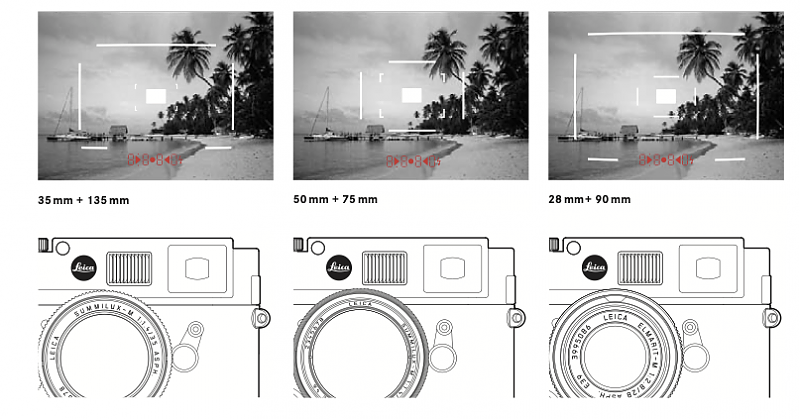

J'ai un Minolta M- 40/2 II Version.
Je voudrais le modifier pour qu'il affiche un cadre 35mm.
Comment faire? Où limer? Combien? Pour avoir quelle forme?
Merci de votre aide
Messages : 3178
C’est à mon avis une opération dangereuse qui devrait être réalisée par un mécano averti. Peut être après démontage de la baïonnette pour ne pas risquer de mettre plein de limaille dans le mécanisme.
Je crois avoir lu ici que l’on pouvait prendre pour limites l’extérieur du cadre du 50 qui correspondrait plus ou moins à un champ de 40. Mais je ne sais pas si les cadres sont de la même épaisseur sur tous les M.

Mais utiliser un 40mm sur un M avec le cadre du 50mm dans le viseur offre plus de "souplesse" que l'affichage du cadre 35mm ...

Vous devriez vous intéresser au fonctionnement des cadres de votre MM1.

Si dans le viseur vous aviez les pieds et que c'est un 40 mm avec le cadre de 50... alors si les pieds étaient visibles dans le cadre de 50 ils y sont avec une optique de 40... si au contraire votre cadre est de 35 et que vos voyez les pieds et que sur l'images finale ils n'y sont pas là ce serait logique... A mon avis le cade que voit peut-être cette optique c'est le 28 ou le 35 mm pas le 50... avez-vus testé avec le sélecteur de cadre si vous les voyez changer? .Je pense que la bague n'est peut être pas la bonne et elle vous mes sur le cadre du 28 ou du 35 et pas le 50.
Moi j'avais sur un Konca Hexanon de 28 MM ce genre de souci, le boitier voyais l'optique comme une 90 et pas 28. ( par chance les cadres de 28 et 90 sont ensemble )

Ce Minolta a bien une baïonnette M. il n’y a pas besoin d’une bague de conversion.

Tu as rasion... avec du recul la monture M doit être la même pour les cadres 28 et 90 à moins qu'il y a une différence que je ne connais pas. ( Mais je suis hors-sujet)

Bonjour, s’il y a une chose à ne pas faire avec un 40mm c’est de lui imposer un cadre de 35.
Pour se venger, il va vous couper les têtes les pieds et même les bras …
J’ai shooté quelques temps avec un Voigtlander Nokton 40mm en affichant un cadre de 50mm, on cadre pour 50 et on récupère du rab de tous les côtés.
Si vous êtes piégé par un 40mm en affichant le cadre du 50, ce n’est certainement pas en affichant celui du 35 que vous allez résoudre votre problème. À vous lire il semble que vous n’êtes pas vraimentà l’aise avec un 40, alors faites un choix et optez soit pour un 50 soit pour un 35 il afficheront chacun le cadre ad hoc sinon investissez dans un appareil qui affiche le cadre du 40 :mrgreen:
