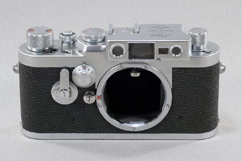

J'ai vu (en image) un Leica vissant IIIg transformé pour accepter les objectifs en monture M.
Je suppose que la transformation tient compte du -1mm d'écart entre M et vis.
une image glanée je ne sais où :shock:

Sacré boulot ! Compte tenu de l'investissement que cela représente, je suppose que le tirage a été réduit à 27,8 mm. A défaut, il serait impossible de faire la mise au point sur l'infini et les indications de l'échelle des distances seraient fausses.
Superbe idée. Mon IIIf serait content d'avoir une monture M, et pour le Summitar ce sera avec la bague LTM :smile:
Ce IIIg serait-il pas un prototype tout comme il a existé un Summitar en monture M ?
