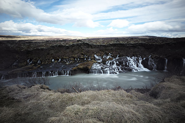

Pour la petite histoire, j’avais depuis longtemps envie de me lancer dans la pose longue. En avril profitant d’un voyage en Islande, (Quoi de mieux pour tester les poses longue qu’un pays aussi merveilleux ?) je fais l’acquisition de la panoplie complète adaptée à mon MP240. Filtres carré et porte filtre Lee, plus des filtres rond Gobe adapté à mon M18. J’ai testé rapidement l’ensemble avant de partir mais hélas pas avec des temps de pose dépassant les 15 secondes.
Arrivé sur place qu’elle ne fut pas ma déception lorsque j’ai commencé à pousser le temps de pose au-delà des 15 secondes.
Voici la fameuse Waterfall Hraunfossar au nord de Reykjavik prise avec un M18 avec un temps de pose de 13 secondes.
:iboitier: Leica M type 240 :iobj: Super-Elmar-M 18 mm f/3,8 Asph.
Exactement la même mais avec un temps de pose de 60s cela se passe de commentaires. Dans les coins inférieurs droits et gauches outre le phénomène de vignetage, il y a surtout de magnifique entrée de lumières. Je précise qu’il n’y avait pas trop de soleil ce jour-là et qu’il était au ¾ dans mon dos.

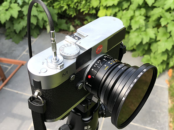

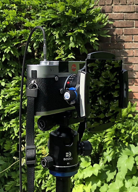

Ils ont été réalisés avec un Super Elmar M18 3.8 Asph. Avec la bague adaptatrice porte filtre sur laquelle j’ai bien évidement obturé des deux côtés les deux lumières permettant la visée.

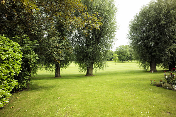

Voici la photo de base. Prise au 1/24S - f/16 - ISO 200. Le soleil est pile à 90 degré à ma droite.

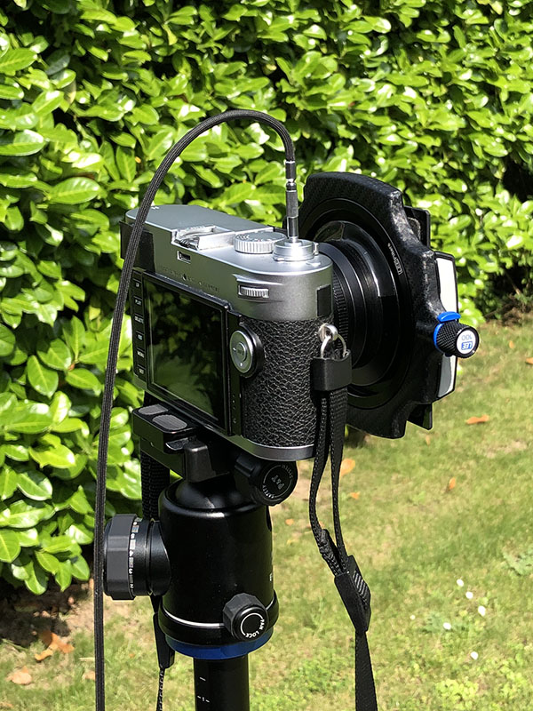

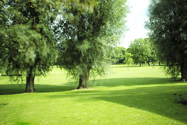

Voici la même avec un temps de pose de 40S f/16 ISO 200 filtre Lee carré stop 10.
Toujours cette arrivée de lumière au même endroit en bas à droite et à gauche.
:iboitier: Apple iPhone 8 :iobj: iPhone 8 back camera 3.99mm f/1.8

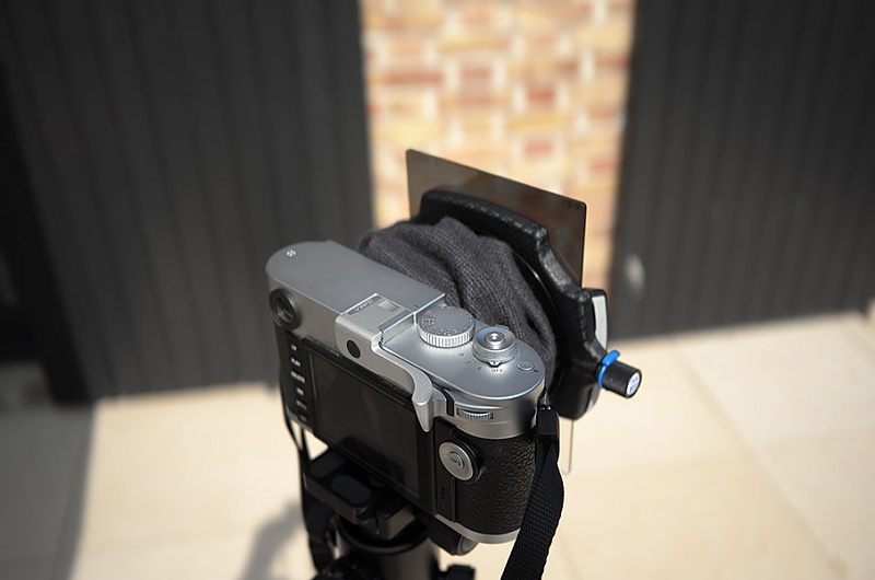

La même mais un filtre Gobe stop 10 et après obturation avec un chatterton du viseur, et du telemétre.
les réglages n'ont pas changés. Temps de pose de 40S f/16 ISO 200

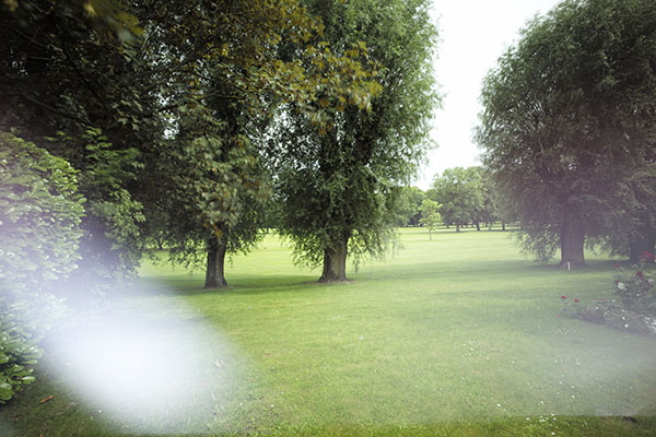

Pour en avoir le cœur net, j’ai fait une photo toujours avec soit le filtre Lee carré et le filtre rond Gobe toujours stop 10 l’un comme l’autre avec cette fois toujours du chatterton pour obstruer viseur et telemétre, mais cette fois le soleil carrément dans mon dos.
On distingue toujours les entrées de lumières moins présente certes mais toujours là.
Voici le résultat.

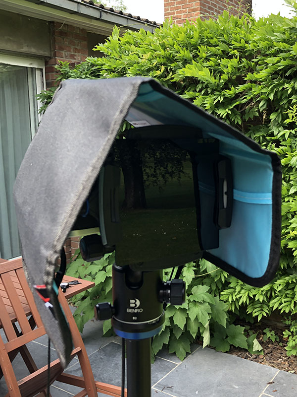

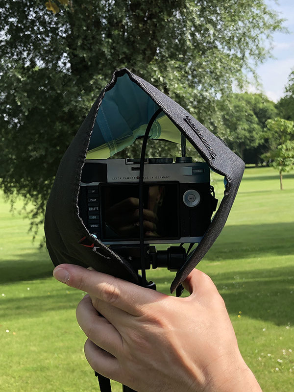

J’ai donc refait mes essaies en reprenant la même pose en ne changeant toujours pas mes réglages, pose 40S f/16 ISO 200 filtre Lee carré stop 10.

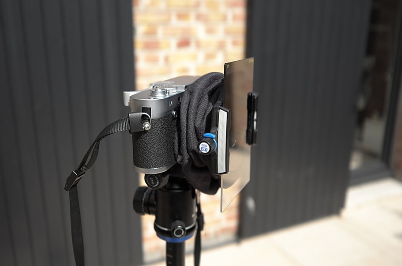

MAIS cette fois en simulant un pseudo par soleil de fortune avec mon protège porte filtre.
Résultat ?.. plus de lumières parasites ?
:iboitier: Leica M type 240 :iobj: Elmarit-M 1:2.8/28 Leitz
Alors je sais ce que vous allez me dire tous.. : « Ben.. Achètes toi un pare soleil !! »

Dans ce cas précis, je pense que c'est le filtre monté devant qui "ramasse des parasites" (peut-être le ciel clair ? ) et le M240 l'enregistre.
Facile à vérifier avec le LV ou EVF, en essayant avec puis sans filtre.
Mon avis ...

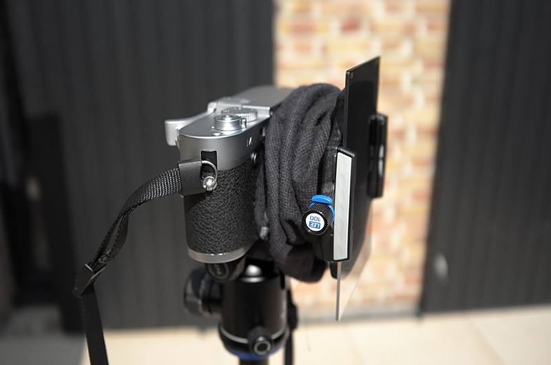

La photo n° 5 avec le filtre où l'on voit les reflets des feuilles dans le filtre monté peut être "révélateur".
Si l'on voit les reflets sur le filtre, les reflets parasites peuvent se retrouver de l'autre côté du filtre et enregistrés sur le capteur.

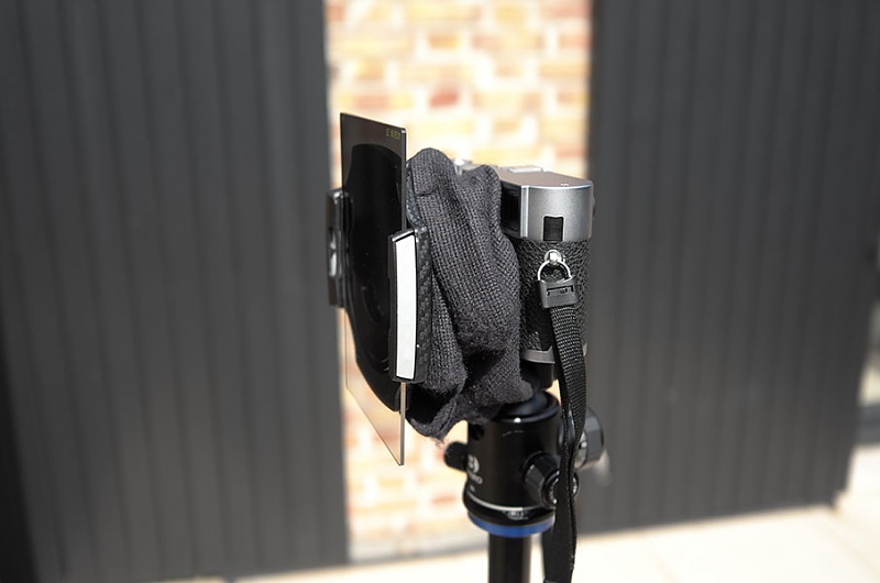

Une situation similaire existe pour les M9 et MM. A partir d’un certain temps de pose il y a des fuites qui apparaissent sur le capteur.
La fuite vient de la monture M sur l’appareil. Pour éviter ça il faut empêcher que la lumière ne pénètre au niveau de la monture, par exemple avec un chatterton entourant le bas de l’optique ou avec un épais élastique à cheveux.
Je ne sais pas si c’est la même chose ici, mais ça donne le même genre de résultats.

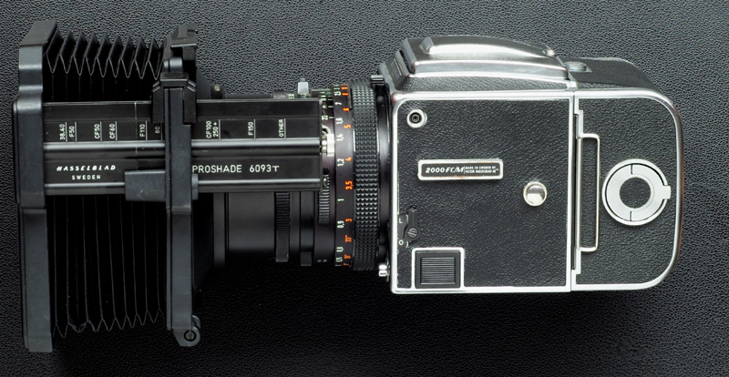

Heureusement Blad a développé un pare soleil de compétition et le filtre est protégé par le pare soleil. C'est même mieux en fait car le pare soleil avec filtre pivote et permet de de viser (viseur réflexe) sans filtre car avec le filtre on ne voit rien ou presque.

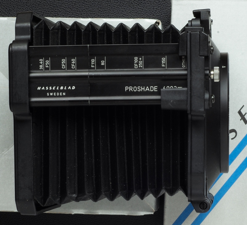

Le Pro shade: http://www.hasselbladhistorical.eu/PDF/ ... _6093T.pdf
Fixation du filtre Lee en images 11 et 12

Je confirme ce que dit Paul. La même chose m'arrive avec le MM et la solution de l'élastique à cheveux marche très bien.

Le porte filtre de mon 18mm Leica comporte deux grandes découpes, qu'il faut absolument obstruer !
Je commencerais par la, ensuite effectivement le system Lee carré est ok pour un filtrage moyen des que l'on arrive à X stop, il faut vraiment etancheifier la partie : filtre / porte filtre /optique.
Ensuite ces filtres ne supportent pas le flare donc si lumière direct dessus il faut soit un compendium (le Lee est top) soit juste un drapeau ou une main pour faire de l'ombre.
Et perso je n'ai jamais eut de soucis côté Monture, mais un élastique ne peut pas faire de mal, et ça fait en plus un joint pour quand il pleut :)

Bonsoir à tous,
Et bien je confirme en effet les dires de Paul et Alex.. il faut bien mettre un cache entourant l’objectif afin de stopper toutes entrée de lumière..personnellement j'ai du confectionner une sorte de chaussette. et là ça marche !!
