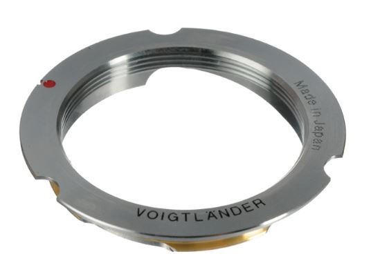

oui celà me semble pas mal sauf que ne figure pas sur cette bague l'indication de la focale, dont vous avez besoin pour coupler votre Hellios ( 44M ? qui est un 52 mm/f2) et votre boîtier M argentique.
Je pense que cette bague dispose d'un codage pour les M numérique uniquement.
Le bonne bague LTM à trouver doit comporter les gravures 50/75 mm afin d'avoir le bon cadre collimateur pour votre M argentique..
69 € chez Voigtlander :
https://www.photospecialist.fr/bague-d- ... FCEALw_wcB
ou 13,90 € chez les chinois.
https://www.ebay.fr/i/252627751373?chn=ps&dispItem=1
Mais il faudra également rajouter aussi une autre bague d'adaptation de ce type:
https://www.ebay.fr/itm/Rambex-M39-x-1m ... SwVK9bIVmw
C'est sur le pas de vis côté L39 que va se visser la bague LTM 39
