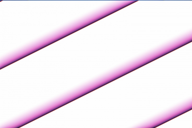

Quelqu'un a-t-il déjà eu ce genre de problème avec un boîtier numérique ?
Je n'ai plus d'image. Juste de la neige,blanche ou rose ; parfois sur une partie de l'image seulement.
J'ai essayé de :
— redémarrer l'appareil
— enlever la carte SD et la remettre
— enlever la batterie et la remettre
— reformater la carte SD
— changer la carte SD
— reformater la nouvelle carte SD
Rien à faire.
Quelqu'un a-t-il une autre idée ?
Est-ce que ça pourrait être le boîtier ?

J'ai eu ça avec un M9 il y très longtemps et une seule fois. C'était après avoir retiré la carte trop vite du lecteur de carte de mon ordi pouri.

La visite d'un centre Leica me parait indispensable...
J'ai eu quelque chose comme ça, également avec un M9.
Verdict pour mon M9 à l’époque: obturateur.
Je vous souhaite que ce ne soit qu'un probleme de carte SD. Sinon, retour à Wetzlar...
Tenez-nous informé du diagnostic Leica

J'ai eu un problème très voisin avec mon M240 : à chaque fois que je chargeais mes photos sur mon ordinateur, une photo de la série, généralement la première, présentait exactement le même aspect : pas d'image et des diagonales magenta, exactement comme votre exemple. J'ai comme vous essayé pas mal de choses, notamment une nouvelle carte, puis, à force de tâtonnements, j'ai fini par déduire que c'était peut être le lecteur de cartes incorporé de mon ordinateur qui produisait l'anomalie. J'ai donc acheté un lecteur de cartes externes à brancher sur une prise USB et je n'ai plus jamais eu ce problème.
Je vous conseille donc avant toute autre démarche d'acheter pour un prix modique (environ 10 euros) un lecteur de cartes externe, et j'espère que votre problème aura disparu. Tenez-nous au courant!

Ridex a écrit :
(...) à force de tâtonnements, j'ai fini par déduire que c'était peut être le lecteur de cartes incorporé de mon ordinateur qui produisait l'anomalie. J'ai donc acheté un lecteur de cartes externes à brancher sur une prise USB et je n'ai plus jamais eu ce problème.
En fait c'est aussi ce que j'avais fait du temps de mon M9 et effectivement plus de problème après. J'ai pas mal d'ordi portables avec lecteur de cartes SD, mais j'utilise systématiquement un lecteur externe sur USB pour éviter tout problème.

J'ai envoyé le M10 en réparation en Allemagne fin janvier. Toujours pas de nouvelles…

En fait l'image présentait cet aspect sur le lecteur de l'appareil photo, ainsi que sur le lecteur externe de l'ordi…

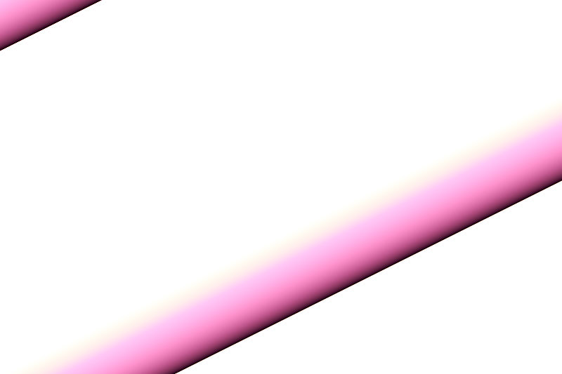

Voici, pour info, un exemple des vues que j'obtenais, à raison d'une ou deux à chaque chargement. Cela ressemble furieusement à l'image que vous avez publiée et c'est pourquoi j'ai pensé qu'il pouvait s'agir du même problème. Or, comme je l'ai raconté, en cessant d'utiliser le lecteur de carte de l'ordinateur et en utilisant un lecteur externe branché sur prise USB, l'anomalie a définitivement disparu.
Mais à propos, votre problème a-t-il été réglé? Nous en sommes restés au post dans lequel, fin mai, vous nous disiez avoir envoyé l'appareil en Allemagne en janvier. Ce délai semble complètement excessif!
