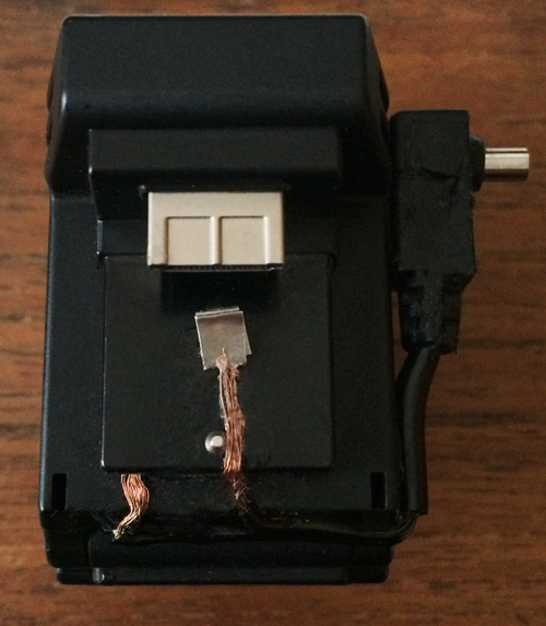

Bonjour à tous,
Je ne pense pas avoir trouvé de sujet traitant de cette question. Peut-être suis-je le seul à m'être retrouvé dans cette situation où:
-on photographie au M 240
-on utilise le VF-2 (electronic viewfinder)
-on souhaite déclencher un flash
-on n'a pas envie de la poignée multifonction de Leica
J'ai pensé à un petit bricolage. Ca fonctionne sans problème. Et si ça peut aider une autre personne, je me suis dit que c'était bien de partager cette information.
Je l'explique sur une page de mon blog, avec photos illustrant la bidouille.
http://www.lionelsamain.com/blog/2017/1 ... ing-a-vf-2
Désolé, c'est en anglais. Mais ce n'est pas compliqué à suivre ;)

sl2707
Messages : 25
Depuis le 14 oct 2012
Paris 15
Comme le bricolage est très simple, la démonstration en image n'est pas des plus pertinentes.
Mais vous avez raison, on verra y verra plus clair ainsi:
