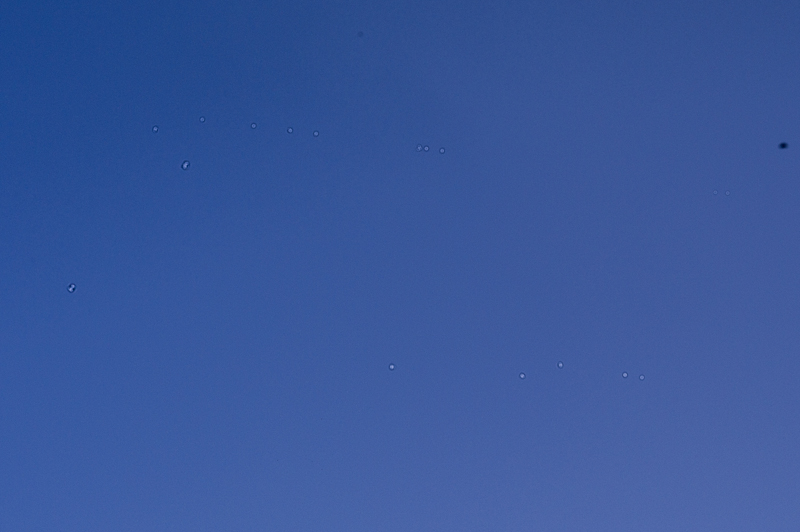

Bonjour à tous,
une petite question technique, je viens de faire nettoyer le capteur de mon M9 chez PHOX (dijon), je pensais être obligé de l'envoyer sur paris, ou pire, en Allemagne, mais a priori c'est dans leurs cordes.
Sauf qu'ils n'ont pas pu enlever toutes les poussières en me disant que certaines étaient surement incrustées dans le capteur. premier problème donc.
Et mon deuxième soucis, j'ai également des traces translucides, comme de micro gouttes d'eau sous forme d'une traînée, je ne sais pas ce que c'est et comment ça a bien pu arriver là (et sous forme de traînée/projection)
. Ils n'y ont même as fait attention apparement.
Je joint une image (un crop, pour mieux voir)
Si quelqu'un peut me donner son avis sur ces projections? Que dois-je faire pour ça et les autres poussières? Envoyer à Leica? demander un changement de capteur, le remettre aux mains de boutiques parisiennes agréées Leica?
Merci pour votre aide (c'est que je l'aime bien mon M9 moi. Ca ne m'empêche pas de faire de jolies photos, mais ces gouttelettes me perturbe...)
Bonne journée

Le capteur a la maladie, il faut le confier à votre CCL afin qu'il l'envoye en Allemagne pour changement de capteur par une nouvelle version qui ne sera plus sujette a ce genre de problèmes (gratuit)

Il y a eu en son temps un communiqué de Stephan Daniel (Director product management photo Leica) que l'on peut retrouver sur le forum qui précise que les capteurs M9 affectés par une corrosion seront changés gratuitement...J'ai le doc en format PDF éventuellement.

Oui. Le nouveau capteur qui sera installé a été introduit il y a environ un an. Le verre protecteur qui se délaminait et donnait lieu à ces taches a été remplacé dans ce nouveau capteur par un verre exempt de ce défaut. Donc, a priori, plus de problème.

Je demandais ça car on n'a pas vraiment le recul pour en être sur... A moins que ce verre ait déjà été utilisé sur d'autres capteurs auparavant et qu'il n'y a jamais eu de problème...
Enfin, vu le prix astronomique des M numériques, heureusement que Leica remplace le capteur gratuitement!

Une nouvelle série de capteur a été lancée en fabrication, la lame de fermeture du capteur est faite dans un verre qui ne se corrode pas comme l'ancien, pour l'instant, je n'ai pas eu aucun retour concernant d'éventuels problèmes.
