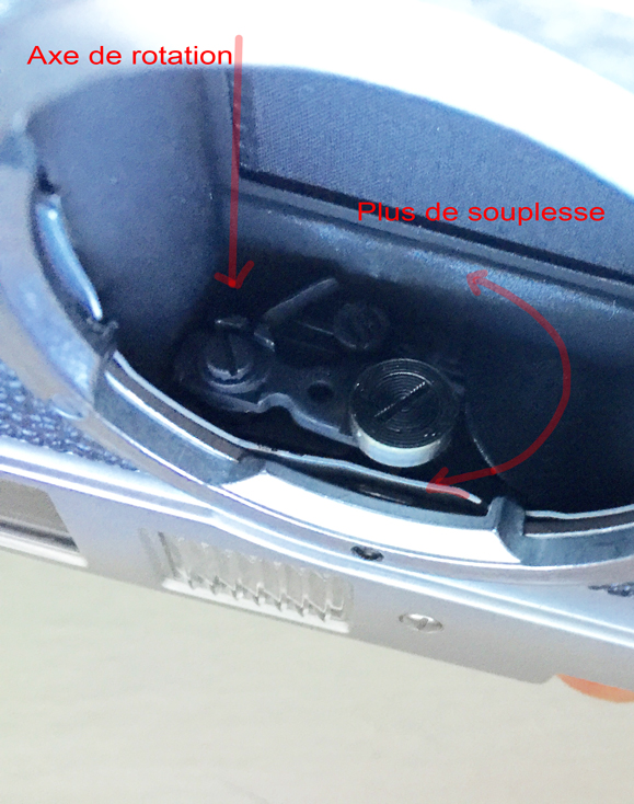

Bonjour a tous,
J'ai un problème avec mon leica M4 , j'ai le bras du galet de telemetre qui a perdu de sa souplesse :
se qui me donne une mise au point qui patine par moment ;-(
faut-il le huilé ou le faire réparé par un pro ?
Es ce que vous avez déjà rencontré se type de problème ?
En vous remerciant bien,
Nanio
:iboitier: Apple iPhone 6 Plus :iobj: iPhone 6 Plus back camera 4.15mm f/2.2
Messages : 10574
Contacte bobo75...
William a sans doute une solution.
Il a répondu judicieusement dans l'autre fil, je le répète ici:
bobo75 a écrit :
Attention à ne pas graisser n'importe comment ce bras de télémètre, il faut surtout le nettoyer. A savoir que la partie optique du télémètre se trouve juste au dessus, et que vous avez vite fait de vous retrouver à avoir tout à démonter pour nettoyer le télémètre ensuite, et donc le réajuster...

Suite à un probleme de télémètre sur mon M4 , j'ai pu régler mon probleme en l'envoyant en réparation , prix 150 euros . Démontage nettoyage changement du ressort .
Merci de votre aide à tous .
