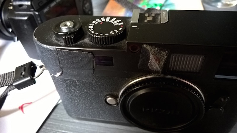

Heureux utilisateur d'un M8 acheté ici il y a 2 ans, j'avais gardé le gaffer déjà en place. Et ça m'allait bien.
Voilà, maintenant il a séché, une partie est en train de tomber. Et j’enlèverais bien tout ça. Mais c'est bien sec. Et je demande quoi utiliser pour enlever cette colle.
Merci pour vos retour!
PS : pour la poussière, je vois comment faire :oops:

De l'alcool 90°, si l'on en trouve encore.
Si non l'alcool 70° peut le faire aussi, en frottant un peu.

du "proseptine" sans aucune hésitation,
pas besoin de frotter, ne laisse aucune trace,

Merci Richard, un bon tuyau.
En "bon" médecin que je fus, je viens de contrôler: fais attention, est contre-indiqué chez les moins de 30 mois :ravi:

Remède trés efficace et très doux:
Les lingettes démaquillantes.
Il faut frotter un peu, mais tout part :content-anim:

Merci à tous pour vos réponses... je vais voir ce que j'ai à la maison dans tout ça!

Essence F se trouve en Supermarché. :content:
