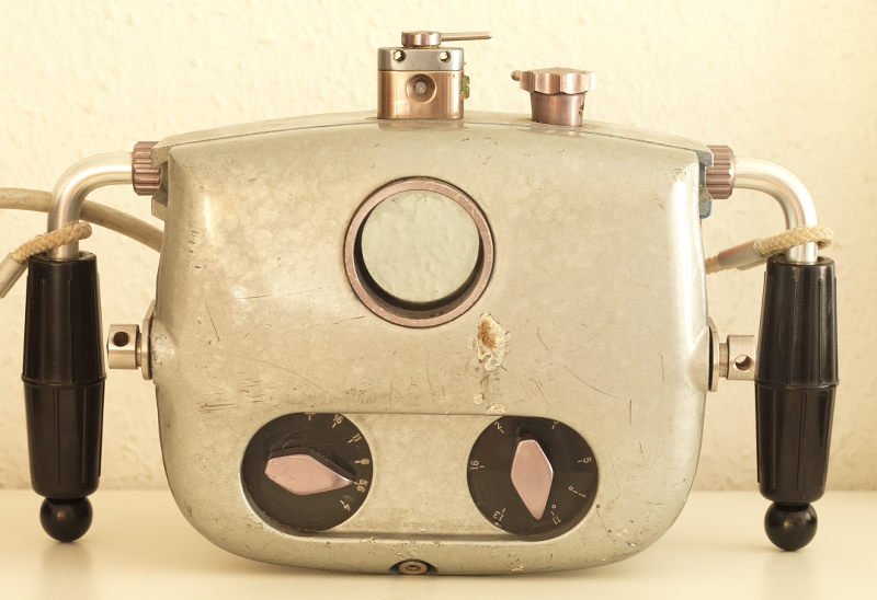

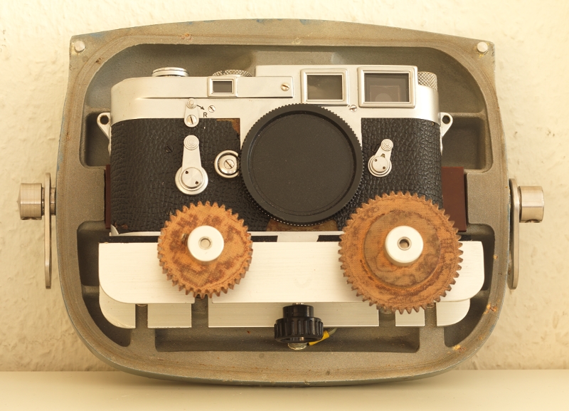

Bin du coup ça me rappelle qu'il faudra bien que je vende un jour mon Hugyfot Royal de 1956 pour Leica M !
C'est le modèle pour homme pas idéal pour ceux qui utilisent un bonnet de bain dans la baignoire !
Messages : 8044
Photo please! ;)
