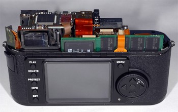

Michel, bien reçu ton message.
L'idée de Robert est de dévisser la molette , mais j'ai peur que l'on n'arrivera à rien car derrière on a une grande plaque de circuit
imprimé , avec une puce juste à l'endroit où il y a la molette.
Voici comment cela se présente :
CopyR Mark Norton LUF
J'ai bien peur que ce M8 doit partir à Solms si tu tiens à ta loupe.
