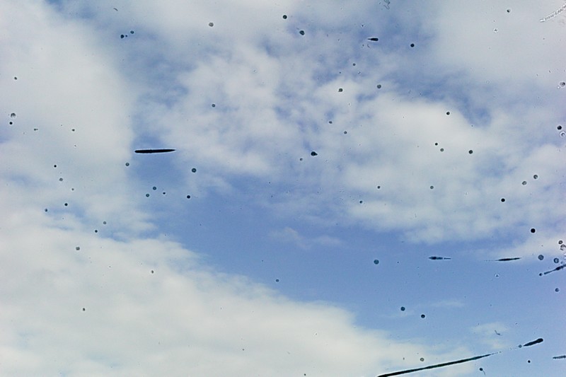

Comme je vois qu'il n'y a pas beaucoup de monde qui envoie sa caméra pour pb de corrosion variolée, j'ai pris ma décision d'envoyer quand même. On verra si j'ai raison ou pas.Comme je vous l'avais d'jà mentionné , Leica a déjà changé le capteur une fois et comme ces gens là remettent le même type de capteur le résultat c'est de nouveau la corrosion.Bien pour une marque de renommée mondiale.Une photo pour vous montrer l'aspect du capteur ... belle image n'est ce pas pour une caméra de 5500 Euros ?

Merci pour cette image .... du désastre du capteur , je n'imaginais pas que ce put exister à ce point !!!
Je compatis sincèrement et comprends mieux que tréééééés bien les ressenti fâcheux que l'on peut avoir face a cet état de fait ....

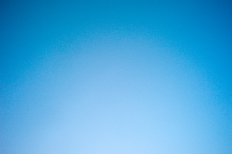

    Changement de filtre Kolari Schott BG61 Glass sur M9 capteur.
Messages : 4344
Depuis le 29 oct 2007
Bonjour à Tous, voici comme promis une photo avec le fltre Schott BG 61 Glass changé par Kolari US.
Rien de changé au niveau de l'image. > même firmware.
Bon travail et rapide mise en œuvre du technicien de US Kolari NJ
Je le recommande à ceux qui ont eu ce problème de capteur "variolé" ("variolated" CCD sensor) déjà changé par Leica car la couleur CCD est quand même autre chose malgré ce qui se dit . couleur unique sans comparaion vs Cmos capteur.
