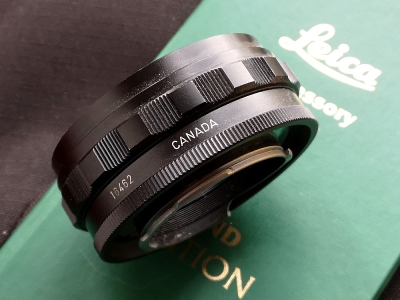

La bague MOOSP/14020 de 1935 est dédié au TELYT 200 mm. C'est une bague d'extension.
La bague 16462 est utilisée pour la mise au point vers l'infini des têtes de 90 mm Summicron et 135 mm Elmarit. C'elle-ci, je l'ai et je l'utilisais avec le 90 Summicron ancien noir ou chromé.
La bague OEUPO/16474 est une extension pour 90 Summicron.

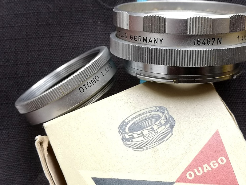

Pour l'Elmar 9 cm ELANG, il vous faut un bague OUAGO/16467. La bague OTQNO est une bague d'extension pour l'Elmar 90.
Son pas de vis pour les filtres est A 36
