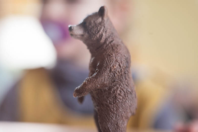

Pour ma part j’utilise la combinaison suivante :
Leica M type 240 en liveview ou avec le viseur EVF olympus
Bonnette ELPRO2 + bague adaptation diam 55 -> diam 49
Leica 75 2 diam filtre 49
Le rapport de repro est de 1:2
Nota : avec une bonnette (heliopan ou B&W par ex en diam 49) 5D on obtient le même rapport de repro.

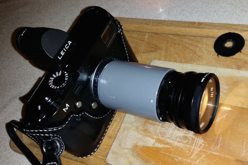

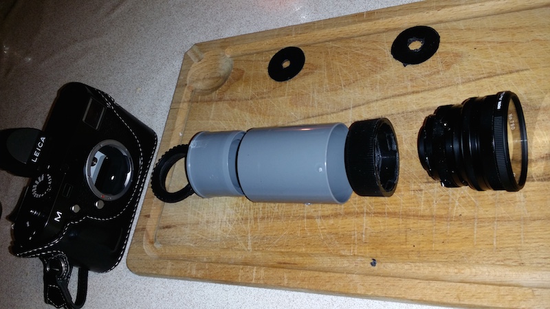

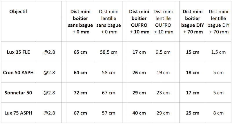

quelle (combinaison de) bague(s) a quel effet en photographie macro?
je fais des essais avec
- une bague OUFRO 16469Y (extension de 10 mm)
- une bague faite maison (DIY, extension de 70 mm)
- 4 objectifs
avec la longueur des bagues (tubes d'extension) la distance minimale de la MAP diminue.
j'ai obtenu les distances suivantes:
on peut calculer: 70mm tube / focale = 1:2 (35mm), 1:1,4 (50mm) et 1:0,93 (75mm) mais j'ai fait les mesures avec une MAP à la distance minimale et non à l'infini... ça change les rapports de grossissement non?
sauriez vous me dire comment on peut deduire de ces chiffres le vrai facteur de grossissement?
merci :vivesummilux:

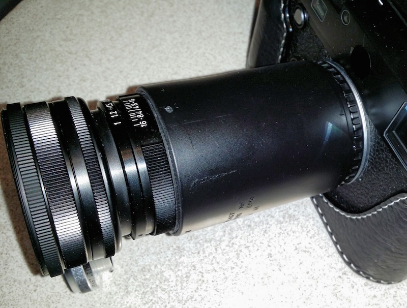

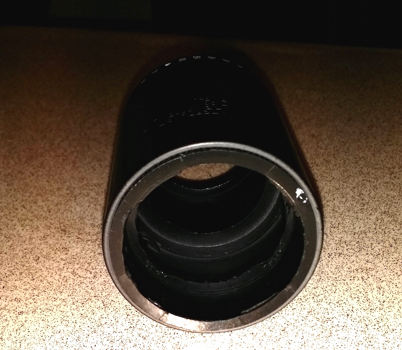

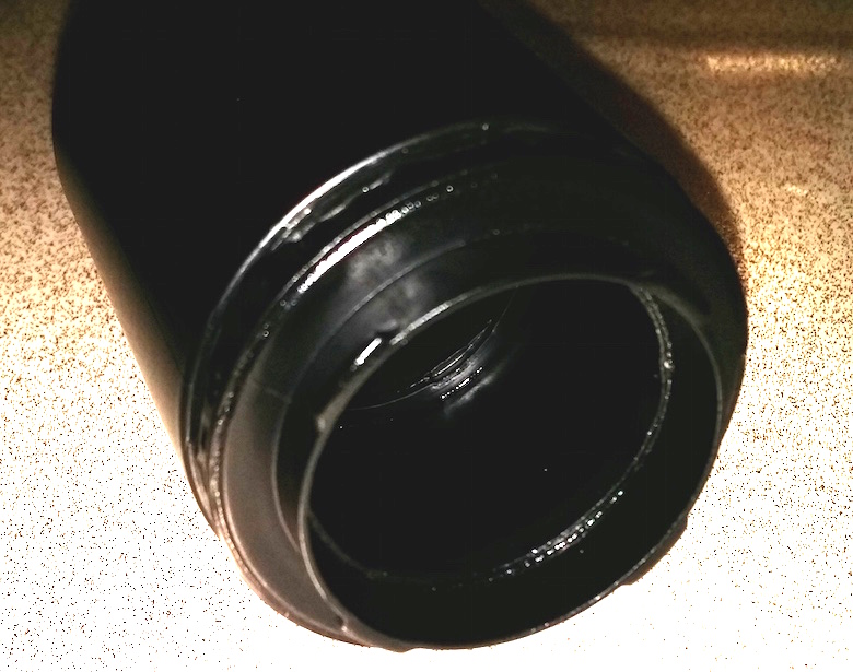

la bague DIY est faite de
- 1 bouchon d'objectif M, percé diamètre 35mm (sera inséré et collé dans le manchon principal)
- 1 bouchon de boitier M, percé diamètre 35mm
- 1 manchon PVC diamètre 50mm longueur 70mm
- 1 manchon de reduction diamètre 50mm vers 40mm (pour coller le bouchon boitier dessus, sera inséré et collé dans le manchon principal)
- colle à 2 composants
- peinture noir mat pour éviter les reflets à l'intérieur du tube

voici le tube tube peint et monté:
:iboitier: SAMSUNG SM-N9005

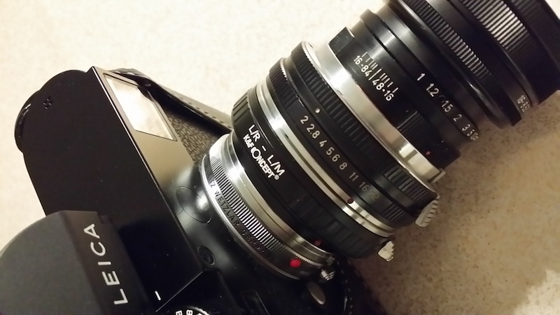

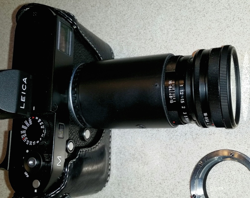

de mon coté, après avoir fabriqué le tube d'extension "faite maison",
j'ai essayé l'autre idée dont je parlais:
- une bague d'adaptation Leica M vers R couplée avec une bague Leica R vers M = tube d'extension de 30mm environ
- même extension comme l'adaptateur macro Leica M 14652 (prix: 585€) mais le prix d'achat des 2 bagues était de 15 + 40 = 55€ seulement
- on peut associer à ces bagues couplées la bague OUFRO 16469 pour rallonger de 10mm.

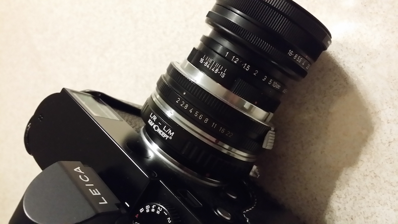

voici l'aspect des deux configurations:
:iboitier: samsung SM-N9005
