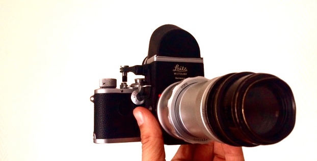

    Le jouet de geek
Messages : 8047

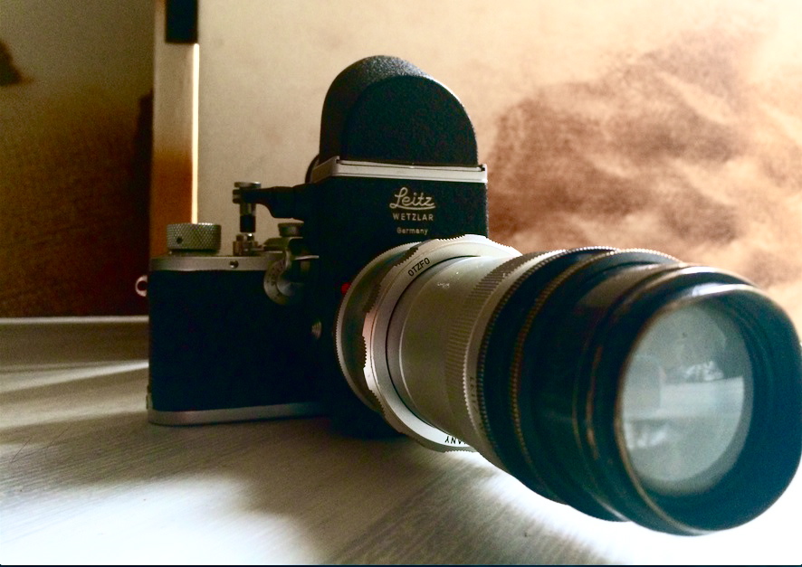

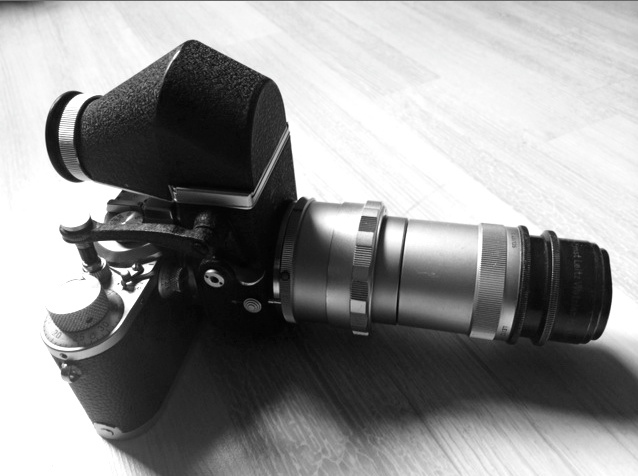

Ça y est! J'ai enfin réussi à visser un truc dans un machin. Voici ce que j'ai (tenez-vous bien, c'est ardu, il y a des chiffres et des lettres):
Un Leica II
Une Visoflex II
Une bague OTZFO (dite "universelle")
Une bague 16472
Une tête d'Hektor (Hektor? Hektor? Est-ce que j'ai une tête d'Hektor?)
Et là, enfin... ÇA MARCHE!!! Ouf!
Enfin je dis ça marche... j'arrive à voir quelque chose (que mon viseur est sale et mon objectif aussi, entre autres). En fait, je peux mettre au point de 50cm à 3m, donc c'est une espèce d'objectif macro, que je vais essayer. Je ne peux pas mettre au point à l'infini.
Scrogneugneu. C'est à vous rendre fada ce truc.
Ça a un look total steampunk. On verrait bien ça dans les mains de M. Spock (version 1966) pour affronter les Klingons. Je vais bien m'amuser, je le sens. Pour Noël 1935, il était facile de faire un cadeau geek: "Une bague OKXZR 16573!"
Question bête: que me manque-t-il pour mettre au point à l'infini? Est-ce une bague 16471?
Deuxième question: est-ce que tout ce barda va marcher avec un 90mm? (ou bien... surprise! faut-il encore une bague?)

Félicitations pour avoir déniché tout ce matériel !
:idea: Normalement, ton ensemble Visoflex II + monture universelle à rampe hélicoïdale OTZFO/16464 + monture intermédiaire OTSRO/16472 + tête optique de l’Hektor f:4,5/13,5 cm doit permettre la mise au point entre 0,96 m (rapport 1:5) et l’infini. Vérifie si la monture universelle fonctionne correctement…
Je hasarde cependant une explication (qui me paraît toutefois assez peu plausible) : la compatibilité des premiers Hektor f:4,5/13,5 cm (c’est manifestement le cas de celui-ci) n’atteindrait pas l’infini dans cette configuration.
Perplexe, Cédric a questionné :
que me manque-t-il pour mettre au point à l'infini ? Est-ce une bague 16471 ?
Je répète : normalement, la mise au point est possible jusqu’à l’infini.
La bague OTRPO/16471 est une bague-allonge supplémentaire qui permet la mise au point entre 0,66 m (rapport 1:2,5) et 0,96 m (rapport 1:5).
Plein d’espoir, il a ajouté :
est-ce que tout ce barda va marcher avec un 90mm ?
:content-anim: Oui, mais seulement avec la tête optique de l’Elmarit f:2,8/90 mm.
Pour d’autres objectifs, le « barda » sera différent !
Manifestement en proie au désarroi, Cédric a imploré :
(…) Que faut-il à la fin, pour que ça marche, avec mise au point à l'infini, avec un 90 mm et un 135 mm ? (…)
Est-ce le 16471 / OTRPO ? La 16476 / OUAGO ? (…)
  • Première question : réponse ci-dessus… :?
  • OTRPO/16471 : réponse également ci-dessus.
  • 16476 : bague inconnue au bataillon ! (faute de frappe pour ci-dessous ?)
  • OUAGO/16467 : il s’agit de la monture à rampe hélicoïdale pour l’emploi de la tête optique de l’Elmar f:4/9 cm.

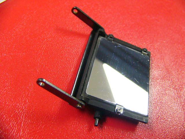

    remplacement miroir Visoflex III
Messages : 393
Depuis le 23 juin 2007
Torino
Le miroir de mon Visoflex III s'est détaché car il manquaient deux des trois vis qui le maintiennent en place est apparemment la colle s'était séchée. En plus il est tout rayé.
Bref, j'ai acheté un nouveau miroir avec son support :
Je me demande maintenant comment ouvrir le Visoflex pour pouvoir le remplacer. Je crois qu'il faut démonter la partie arrière.
Quelqu'un aurait-il des suggestions ?
alex7075
Messages : 393
Torino
Je viens de faire l'opération et c'est assez simple.
Pour qui cela pourrait intéresser, il faut dévisser les quatre vis noires sur le périmètre de la partie arrière ; ensuite on peut ouvrir le Visoflex et on a accès au miroir.
Chaque bras de celui-ci est fixé avec une vis qui a une rondelle.
Si on laisse le mécanisme dans la position du point noir (soulèvement du miroir progressif et solidaire avec le déclencheur), lorsqu'on remonte tout rentre a sa place.
