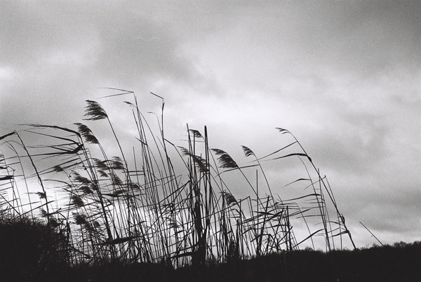

et bien voila, j'ai récupéré mes développements ....très déçu pour une première, manque de reliefs, de lumière, un manque de tout quoi.
je vais persévérer un peu quand même.
vous en pensez quoi ?
:iboitier: FUJI PHOTO FILM CO., LTD. SP-3000

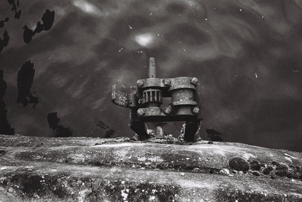

fred37
Messages : 48
Depuis le 30 déc 2014
tours

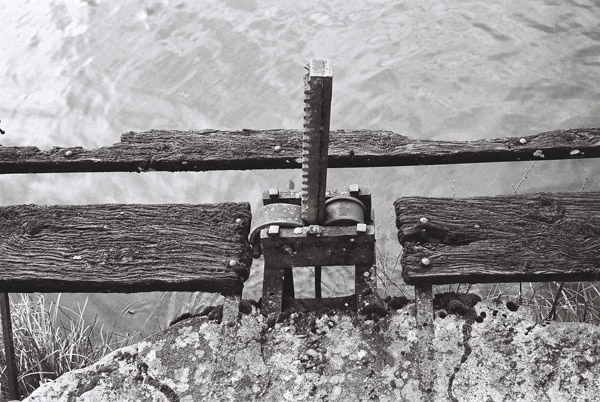

fred37
Messages : 48
tours
