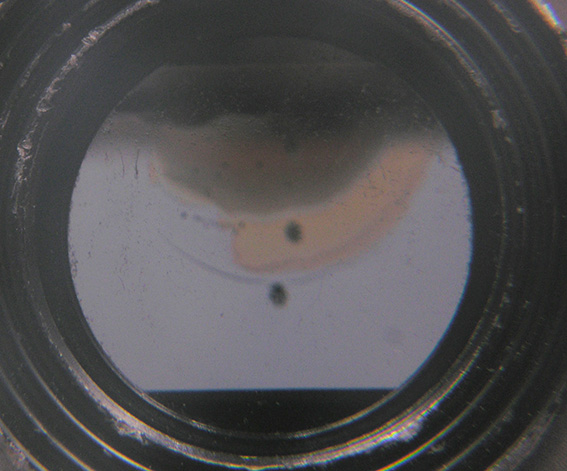

tache dans viseur de M3
jackf
Messages : 3713
Depuis le 13 juin 2007
bobo75 a écrit :
Pour moi, c'est bien un décollement de prisme partiel, avec oxydation de l'argenture, ce qui entraine cette couleur brune/rouille.
Je ne l'ai pas entre les mains et donc ne peux l'affirmer, mais j'en ai la quasi certitude.
Mon conseil est de l'utiliser comme ça et faire attention aux coups qu'il pourrait prendre, ce qui entrainerait un décollement total et donc un viseur noir.
+1 En effet il s'agit de l'oxydation de l'argenture et la dégradation du baume du Canada
qui se trouve en contact, le tout entre les deux prismes.
Les prismes ne risquent pas forcément de se décoller, ça peut tenir encore assez longtemps et il n'y a pas grand chose à faire.
Si le télémètre est utilisable, il vaut mieux ne toucher à rien car un décollage / recollage serait extrêmement
risqué étant donné la dégradation visible de l'argenture.
La seule véritable réparation passe par une ré-argenture des prismes chez Luton en Angleterre
pour la somme de 250€ au minimum (en lui fournissant le télémètre déjà démonté et à condition qu'il puisse le prendre)
Jean D.

Bonsoir ! Je me répète : cela m'étonnerait fort qu'il s'agisse de baume du Canada, une résine que je connais très bien pour en utiliser souvent, depuis extrêmement longtemps (du véritable et non du synthétique). Le baume présente certes cette couleur, mais en forte épaisseur totalement incompatible avec l'infime quantité utilisée pour assembler les deux prismes.
Une hypothèse, cependant : tentative ratée de réparation de je ne sais quoi ; il pourrait s’agir d’araldite (par exemple) ayant coulé…
L’oxydation de l'argenture ne revêt pas non plus cet aspect.
Cela dit, je n’ai aucune idée du problème qui affecte le viseur du Leica M3 de Vattimo et n’exclus pas qu’il puisse concerner les prismes, mais pas forcément leur assemblage, d’autant que la visée demeure correcte d’après ce qu’il a écrit ici ; qu’il essaie de voir, à l'aide d'une forte loupe, si cette tache se situe en avant ou en arrière, ou peut-être ailleurs dans le bloc viseur-télémètre.

j'ai examiné le viseur avec un compte-fil (je n'ai rien de mieux) et il y a en plus de la coulée brune, de petits réseaux étoilés, comme des fleurs écloses ou des feux d'artifice (c'est poétique!), j'ai pensé à un champignon
je tenterai de poster une photo mais je ne vous promets rien

Jean D. a écrit :
Bonsoir ! Je me répète : cela m'étonnerait fort qu'il s'agisse de baume du Canada (...) Une hypothèse, cependant : tentative ratée de réparation de je ne sais quoi ; il pourrait s’agir d’araldite (par exemple) ayant coulé…
Le baume n'a, effectivement, aucune raison de couler, sauf si (c'est mon hypothèse), il a été atteint par un nettoyage mal fait à base d'essence C.
Autre hypothèse: la baume, s'étant effrité, aura été "réparé" avec une colle résineuse pas assez visqueuse.
c'est la définition même d'une infection par les champignons.
Compte tenu de tous ces problèmes, un remplacement du viseur serait peut-être à envisager.
Jean D.
    Le baume est utilisé en infime quantité
Messages : 6259
Depuis le 24 jan 2004
Bonsoir !
:non: Comme je l’ai écrit ci-dessus, la quantité de baume utilisée pour assembler les deux prismes est infime : en supposant qu’il ait été solubilisé, il ne pourrait constituer une coulure possédant cette ampleur et une teinte aussi foncée ; en outre, en cette hypothèse le viseur serait devenu inutilisable…
Jean D.

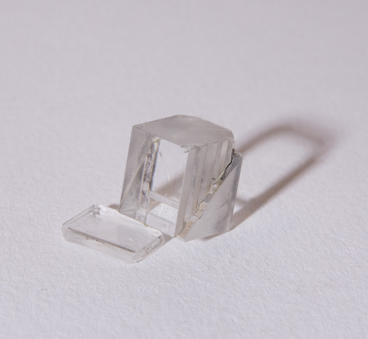

jackf
Messages : 3713
@ Jean.
Le problème n'est pas le baume lui même mais la conjonction de plusieurs éléments :
Le léger décollement des prismes entraîne l'oxydation de l'argenture avec très certainement aussi
de la moisissure, champignons etc... ce qui apporte cette teinte brunâtre assez courante entre les prismes
dégradés de certains M3 doubles armement.
Il y a deux ans je me suis pas mal intéressé à ces problèmes de décollement de prismes
et j'ai réussi à en recoller et sauver quelques uns, (qui s'étaient décollés spontanément mais n'avaient pas cette teinte brune)
mais cette teinte brunâtre indique clairement une dégradation de l'argenture
et dans ce cas il n'y a rien à faire car une fois les prismes décollés l'argenture part en poussière.
Voici un prisme de M3 qui avait ce problème en plus accentué :
Les deux prismes + les deux lentilles collées.
Une fois décollé et nettoyé (en douceur) et parce que l'argenture était certainement trop atteinte, ce prisme ne présente plus d'argenture
une fois remonté dans le télémètre l'image du patch était quasi inexistante...
Une fois recollé il n'y a plus de teinte grise/bleutée entre les prismes car l'argenture n'a pas survécue au décollement.
Avec ce type de dégradation il n'y a que la ré-argenture des prismes qui puisse sauver le télémètre.

merci pour ces explications, j'ai fait une vue du viseur avec un compte-fil devant, on distingue deux taches noires (elles sont trois en fait), elles ont une forme de petites fleurs
jackf
Messages : 3713
citation :
Probablement des champignons.
D'après les photos on voit bien que seul le tiers supérieur de l'argenture est atteint,
ce qui signifie que les prismes tiennent probablement encore très bien
et avec de la chance la partie du patch n'est pas affectée.
Dans ce cas autant l'utiliser tel quel en prenant soin de ne pas le cogner.
Si le boitier est très beau cela peut valoir le coup de faire refaire l'argenture des prismes,
sinon le plus rentable est sûrement de le revendre pour pièce ou à réparer et de racheter un autre M3 sain,
car un télémètre seul (ou un M3 bloqué) se négocie généralement autour des 250€...

Je ne me prononcerai pas sur la partie baume dont j'ignore le comportement dans le cas présent, en revanche les taches noires ne me paraissent pas représentatives de champignons.
Plutôt une oxydation d'un corps étranger dans l'espace laissé libre par un décollement.
