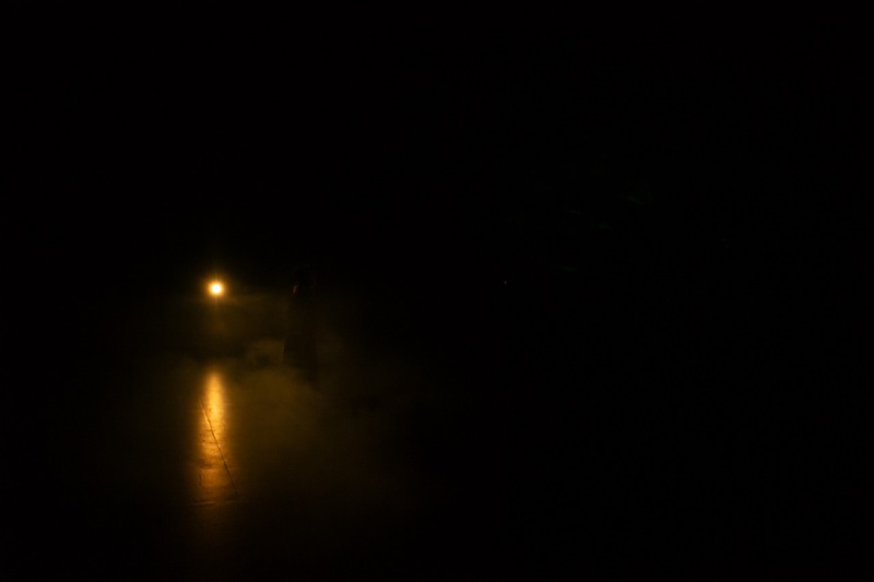

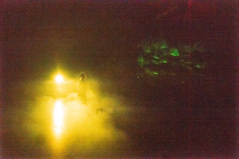

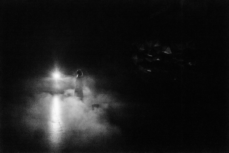

en ce moment j'explore les iso de ce boitier, le M10,
et en poussant comme un malade la tirette d'expo dans LR,
je vois cette bande rouge verticale suspecte.
A votre avis c'est quoi ? Une panne qui ce profile ?
Vos M10 font ça ?
En exemple le DNG puis ce même dng poussé +6 stop dans LR,
puis ce qui me plait bien en N&B après...
(le tout en jpg de moins d'1Mo bien sûr)
Merci de vos retours !

J'oubliais, l'exemple est à 6400 iso..

Conscient à 100% de vos retours, en revanche la ligne verticale sur la gauche de l'image n°2
vous semble-t-elle de l'ordre d'un déraillage normal ou pas ?

Et bien, cette ligne est systématique,
hélas ce n'est pas ma première séance de torture de capteur !
Parce que j'aime vraiment le résulta, même en couleur,
je trouve que ça propose quelque chose, une dose d'abstraction,
comme le N&B d'une manière... J'assimile ça à retenir une peloche.
