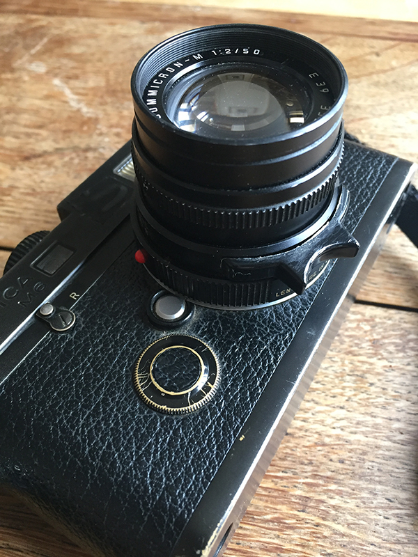

Bonjour à toutes et tous,
Depuis quelques temps, j'ai remarqué qu'il y a du jeu (et pas qu'un peu) dans l'ergot de la bague de mise au point de
de mon Summicron 50mm. Et je ne sais pas comment le resserrer. Un point de colle forte ?
Grand merci pour vos bons conseils.

Non, pas de double face. Quand on manipule l'objectif, on sent que l'ergot est attaché à la bague par une vis dévissée, d'où le jeu.

Ton objectif ressemble à la V5 du Summicron qui, à ma connaissance, n'a pas d'ergot de mise au point. Celui-ci a donc été ajouté, et à par l'auteur de la transformation bien malin celui qui va pouvoir t'apporter une solution sans avoir l'objectif sous les yeux.

@Fred_G, merci pour ton commentaire mais c'est un Summicron version IV en fait.

Pas de souci :content: La photo est faite avec mon smartphone. Sa courte focale a déformé l'aspect conique de l'objectif, d'où ta méprise.

En dévissant la tête du Cron 50mm V4, on voit bien la vis qui retient l'ergot...

Une fois dévissé, le bloc optique, est-ce le vissage retour se fait et "s'arrête pile" comme avant ?
Sur ce modèle contrairement aux précédents Cron II et III, ce n'est pas prévu pour être dévissé ce bloc.
Vu comme sur l'image, une seule vis retient l'ergot.
J'y mettrais une petite goutte de produit "frein-filet" avant serrage.

Bon, l'ergot de mise au point s'est détaché. J'ai constaté que le pas de vis en plastique de l'ergot était détérioré. Impossible de le revisser donc. Et je n'ai pas d'ergot de rechange. Mon Summicron va donc probablement aller en Allemagne pour une salutaire révision.
