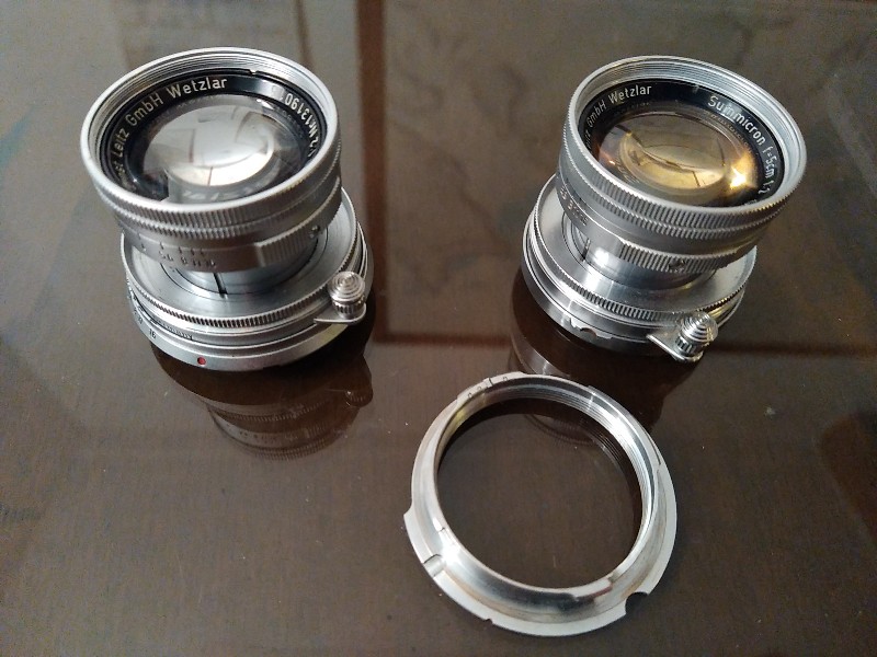

Si tu as 750e de budget, tu peux investir dans:
- un V1 "radioactif" "correct" (les "Mint" sont devenus très chers) et une bague M/m39 pour ton M10
Ou
- un V1 en monture M "Mint"

Le 50 Elmar 2.8 à vis rentre de 20.20mm mesurés à l'épaulement de la monture, un Summicron M (ou m39 + bague) rentrant pénètre de 12.95mm . Ahma pas de soucis

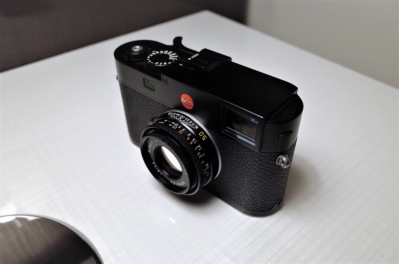

Summicron 50 rentant : aucun soucis.
:iboitier: RICOH IMAGING COMPANY, LTD. GR II
Elmar-M 50/2.8 : s'arrête juste avant l'infini sur M262...ne pas forcer !
